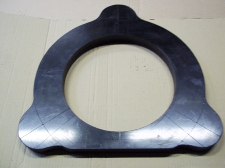

bonsoir

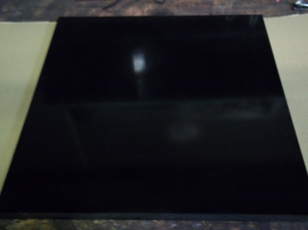

p'tites photos d'un de mes nouveaux accessoires pour mon tour
Je vous laisse deviner de quoi il s'agit
la plaque au départ fait 500x500 ep 30 mm
pour garder la chute de 260mm de diam ;)
enfin après plusieurs découpes la 1ère pièce
me reste encore 8 pièces à finir pour que mon accessoire soit opérationnel :P
amicalement Olivier

Pour une mandrin à sphère ?

Une lunette of course

jfp un mandrin à sphère avec un diamètre de 280 mm (erreur dans le 1er message 260) :dry:
désolé c'est pas ça :P :laugh:
mais bien essayé ;)
yes

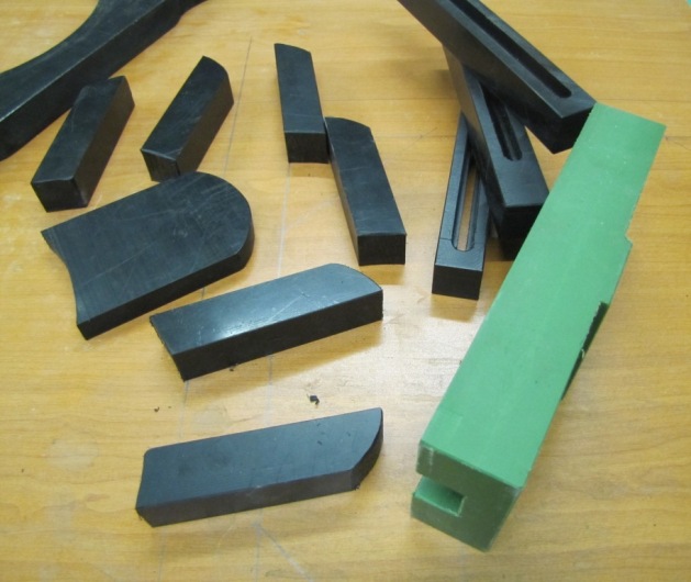

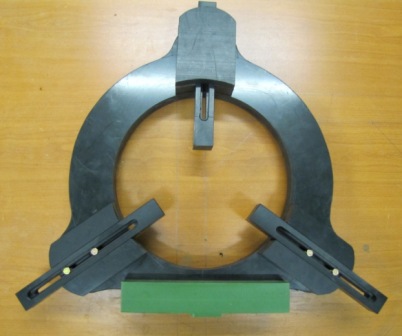

Re:naissance d'un nouvel accessoire 24 Nov 2012 19:21 #67519
  • Olivier67
  • Portrait de Olivier67
  • Messages : 660
petite suite
voilà pour cet aprèm
suite normalement demain matin
amicalement Olivier

Ce sera du super solide tu veux tourner quoi avec cette lunette ?

j'espère bien qu'elle sera solide B)

Re:naissance d'un nouvel accessoire 24 Nov 2012 23:04 #67545
Bonsoir Olivier
la au moins tu vas avoir une lunette solide.
pour les roulettes tu prévois quoi ?
Re:naissance d'un nouvel accessoire 25 Nov 2012 09:01 #67548
  • Olivier67
  • Messages : 660
il y aura plusieurs diamètres de roulettes des fabrications maison et des roues de roller
amicalement Olivier

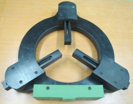

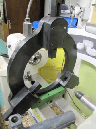

Re:naissance d'un nouvel accessoire 25 Nov 2012 13:58 #67573
  • Olivier67
  • Messages : 660
Voilà le travail de ce matin
sur le tour
me reste encore les lardons de guidage à fabriquer,ainsi que la plaque sous le banc :)
amicalement Olivier
Re:naissance d'un nouvel accessoire 25 Nov 2012 15:13 #67576
Olivier
Va falloir 1 palan pour la mettre en place... :blush:
