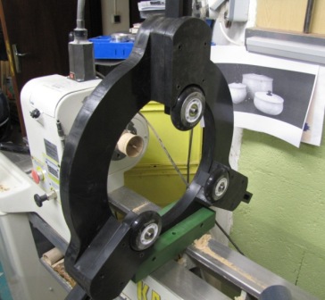

Bonjour je me denandai quel matiere tu utilise?
bon tournage a tous
Re:naissance d'un nouvel accessoire 25 Nov 2012 20:05 #67593
idem pour moi je pensais a du nilon
Re:naissance d'un nouvel accessoire 25 Nov 2012 20:11 #67594
  • Olivier67
  • Portrait de Olivier67
  • Messages : 660
C'est effectivement un "nylon" renforcé avec des fibres de verres ayant une résistance aux chocs, une résistance mécanique très élevée, proche de l'alu, utilisé dans le milieu industriel.
J'avais à l'époque aussi fait mon plateau de reprise avec cette matière mais en 12mm d'épais
amicalement Olivier

Re:naissance d'un nouvel accessoire 26 Nov 2012 09:43 #67617
Olivier je comprends enfin mieux...
Je pensais que cette lunette était en métal et pas en produit composite...
Quand on est ignorant..
A plus
Roland

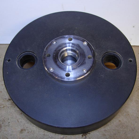

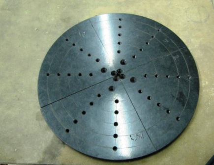

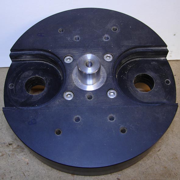

Re:naissance d'un nouvel accessoire 26 Nov 2012 14:14 #67633
mon mandrin à facette a été fait dans du trespa pour avoir une bonne résistance et moin lourd que l'acier et il fait tout de même 7 Kg
recto
verso

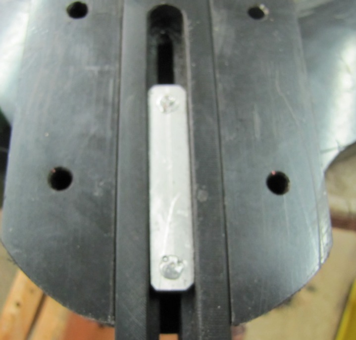

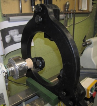

Re:naissance d'un nouvel accessoire 28 Nov 2012 20:16 #67717
  • Olivier67
  • Messages : 660
projet terminé en images
les lardons de guidage
les roulettes
les écrous de serrage
amicalement Olivier
