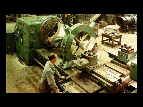

Re:naissance d'un nouvel accessoire 28 Déc 2012 18:30 #69918
vous avez dit lunette,en voici une petite :laugh:
Re:naissance d'un nouvel accessoire 28 Déc 2012 18:33 #69920
  • Olivier67
  • Portrait de Olivier67
  • Messages : 660
Pas mal Alain
amicalement Olivier
