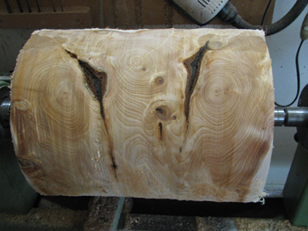

J ai récupéré ce tronc Celui qui me l'a donné ne sait pas de quel bois il s'agit
Il dégage dans l'atelier une tres forte odeur de citronelle ua dire des personnes qui viennent me voir.(moi je n'ai plus d'odorat donc insensible à ces sensations !!!!)
Tiré du meme morceau
Re:Quel Bois ? 01 Juil 2013 17:39 #80753
Probablement du Thya...
le rouge c'est de l'if
Roland
Re:Quel Bois ? 01 Juil 2013 18:04 #80754
Idem
pour moi
Re:Quel Bois ? 01 Juil 2013 18:28 #80755
  • dédé 51
  • Portrait de dédé 51
  • Messages : 266
C'est du Cyprès
mais lequel????????????
André
Il y aura du souci à se faire
Mais ce sera trop tard
Re:Quel Bois ? 01 Juil 2013 18:41 #80757
  • Messages : 9963
  • Remerciements reçus 131
Bonsoir Gégé
moi je pense à du cade.
le cypré me semble moins coloré

Re:Quel Bois ? 01 Juil 2013 19:19 #80760
  • Gégé
  • Portrait de Gégé
  • Messages : 1651
J'ai les deux essences et ça ne ressemble pas à celui la.. j'ai tourné les deux mais c'est la premiere fois qu'on me parle de cette odeur de citronelle ....sur le plan odeur je ne peux malheureusement rien dire !!!!
Re:Quel Bois ? 01 Juil 2013 20:00 #80761
  • dédé 51
  • Messages : 266
pas de cade pour moi
trop gros le tronc
et le cade est plus coloré
André
Re:Quel Bois ? 01 Juil 2013 20:29 #80762
Ok Je me range à l'avis de Dédé pour le cyprès qui a cette odeur particulière, et pas comme je l'ai d'abord écrit du thuya..
Pour le second morceau beaucoup plus rouge je maintiens l'IF
Merci à Dédé de m'avoir rafraichi la mémoire.... :)
Roland
Re:Quel Bois ? 01 Juil 2013 21:11 #80763
  • dédé 51
  • Messages : 266
Roland il y a quelque chose qui me chagrine encore c'est
l'odeur de citronnelle qu'en penses tu
Bonne soirée a toutes et tous
André
Re:Quel Bois ? 01 Juil 2013 21:34 #80765
  • Ptit loup
  • Portrait de Ptit loup
  • Messages : 1432
  • Remerciements reçus 30
Sûr qu'il y a un cyprès qui sent la citronnelle , mais lequel ???
Ou du marronnier !!!
P'tit loup

Re:Quel Bois ? 01 Juil 2013 21:53 #80767
  • Messages : 6711
le tronc du cognassier n'est pas très gros ,je dois aller en couper un de mort,je mettrai une photo dès que ;faudrait savoir le diamètre de ces deux troncs ,en photo :blink: :(
Re:Quel Bois ? 01 Juil 2013 23:23 #80775
Ce bois ressemble beaucoup à de l'if
je dirai comme Roland.
Re:Quel Bois ? 02 Juil 2013 09:13 #80783
C'est justement cette odeur qui m'a remis sur la voie quand tu as dit qu'il s'agissait de cyprès. J'en ai eu quelques morceaux venant d'un cimetière communal, j'en ai d'ailleurs toujours et son odeur est parfois fort entêtante.
Quand à la variété ???? là je l'ignore
roland

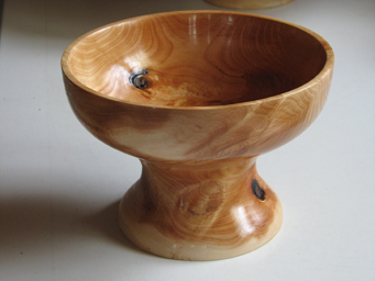

Re:Quel Bois ? 02 Juil 2013 12:10 #80788
  • Gégé
  • Portrait de Gégé
  • Messages : 1651
merci à tous...je vais essayer d'en tirer quelque chose mais quoi... vu le nombre de noeuds
Re:Quel Bois ? 02 Juil 2013 17:32 #80794
  • dédé 51
  • Messages : 266
peut être une coupe a fruit mais sans pied
tout dépend du diamètre du tronc
André

Re:Quel Bois ? 02 Juil 2013 18:48 #80797
  • Gégé
  • Portrait de Gégé
  • Messages : 1651
Le tronc faisait 500 à 600 de diametre tres lourd por l'amener au rond 2 affutages !!!tronçonné dans le fil ce morceau fait 250 sur L 300 je vais surement faire 2 coupes
ébauche....Micro onde....et finition
Re:Quel Bois ? 02 Juil 2013 19:03 #80798
  • zebulon
  • Portrait de zebulon
  • Messages : 290
Affûtages = silice non ???
