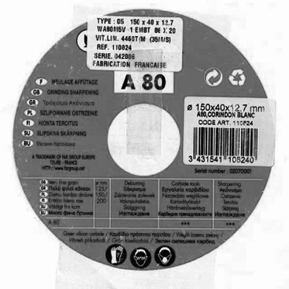

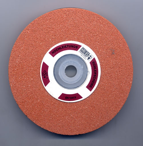

pour la meule voici les caractéristiques
Re:Quel Bois ? 03 Juil 2013 09:22 #80837
  • Gégé
  • Portrait de Gégé
  • Messages : 1651
merci Roger je vais continuer à affuter !!!!!!!!
Re:Quel Bois ? 03 Juil 2013 09:43 #80840
Merci Roger,c'est bon à savoir ,mais il faut
tellement de matériel qu'un jour il faut arrêter
d'acheter,alors comme Gégé je vais continuer à affûter
Mais merci quand même.

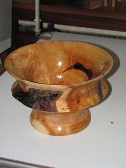

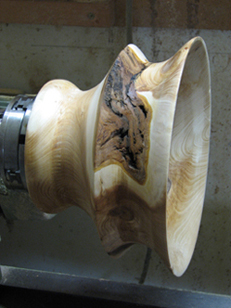

Re:Quel Bois ? 16 Juil 2013 16:03 #81275
  • Gégé
  • Portrait de Gégé
  • Messages : 1651
Merci vu l'aspect fini
J'ai tourné cette coupe et il m'en reste un autre de meme taille ....on verra ça en aout
Re:Quel Bois ? 16 Juil 2013 22:00 #81291
Très beau résultat quand on a vu le morceau de bois au départ.. Une très belle exploitation.
Bravo Gégé.
Roland

Re:Quel Bois ? 03 Aoû 2013 10:52 #81963
  • Gégé
  • Portrait de Gégé
  • Messages : 1651
Suite et fin !!!
Re:Quel Bois ? 03 Aoû 2013 13:36 #81968
  • Messages : 6711
Bonjour à tous, pour moi aussi je dirais thuya ;)
