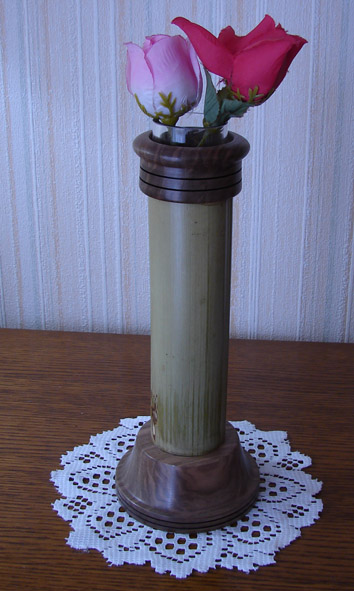

Comment utiliser un morceau de bambou.
qu'en pensez vous?

très bien cette utilisation et je verrai bien ce vase avec une composition ikebana.

Encore une bonne idée originale, je trouve ce vase très joli.
J'aime bien le bois du haut et du bas,c'est quoi? du noyer?
Une autre idée: tu pourrais essayer de faire un verre a pied,
pourquoi pas ?

Encore une belle idée Roger, très joli. Tu demande "d'autre idée" c'est toi qui demande cela, pour ma part mes idées sont celles de vos réalisations et la je dit ça à tout ce qui post de très belles réalisations et il y en a beaucoup sur le forum.
Pour le bois: Je pence plutôt à du bois de violette.

Très bonne idée d'utiliser du bambou pour faire un soliflore.

Tout d'abord bravo pour ton vase très belle utilisation du bambou.
Puisque tu veux des idées en voici une qui pourrait etre réalisée en bambou:
- Une longue vue, en assemblant des bambous de plus en plus petits, et, à chaque bout une pièce tournée comme ton vase.
- Un soliflore, mais en tournant ton bambou excentré pour faire des lumières.
Voila les quelques idées qui me sont venues.

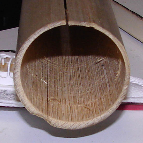

je ne pensais pas avoir fait des photos mais puisque je l'ai retrouve les voici.
la structure du bambou on pourrai dire très irrégulière
et il ne faut pas toucher à la surface extérieure, je pense que c'est cela qui donne un peu de rigidité si elle est marquée par la gouge même avec une bonne finition sa reste pas beau
Øint=46mm
Øext=53mm mais ce n'est pas régulier car le bambou n'est pas rond
tu vois également que la dentisté n'est pas serrée et les fibres sont longues.
ma moindre erreur dans le creusage ne pardonne pas
la longueur est de 180 mm.

Oui en effet je comprend mieux avec la photo.
Il etait sec ou humide quand tu l'a tourné.
Car j'ai vu un reportage une fois sur le bambou et lorsqu'il est bien sec il est très résistant. alors peut etre en le séchant un peut plus. Sinon je ne vois pas d'autres solutions.

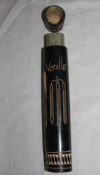

A Madagascar, ils en font des boîtes à vanille.

as tu une photo ?

Pour tony
oui j'ai essayé en sec et en vert mais les difficultés restent les même.
L'idée du scotch est bonne mais tu as vue le résultat quand j'ai enlevé l'adhésif les fissures étaient là, la parois était trop faible et le sctoch trop fort.

Voilà une photo d'une boîte à vanille.
C'est fait sur place et vendu à un prix dérisoire (la vanille aussi d'ailleurs)
lebreton22
