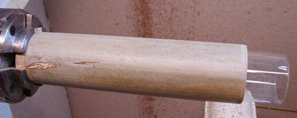

merci de nous faire partager cette utilisation, quel est le diamètre?
dans mon idée au départ je voulais faire un étui à lunette pour un copain.
Re:du bambou 21 Mar 2013 10:57 #75995
Bonjour Roger ;)
Dit pourquoi, si tu as de petits banbous, n'en ferais-tu pas des étuis à stylos un peu originaux ;un peu comme pour les cigares, mais avec un couvercle qui se déboite.
Tu pourrais aussi les coupler par deux, pour mettre 2 stylos.
Le tout arrangé avec un peu de pyrogravure pour stylos plume et/ou papier.
A bientôt
Re:du bambou 21 Mar 2013 11:49 #75998
  • lebreton22
  • Portrait de lebreton22
Pour Roger
hauteur totale : 25 cm
diamètre : 4cm
lebreton22
Pour une fois que j'ai pu apprendre quelque chose à Roger :)
Je ne sais pas la variété mais ce sont les bambous sud-américains qui sont les plus pleins. Autrement parfois la base de certains est pleine, mais vraiment le bas de la cane. Enfin les rhizomes eux sont toujours pleins mais rarement droits.
Si tu passes par ici Jacques regardera ça avec toi parmi ce qu'il a dans son jardin.
Amitiés
Selma,

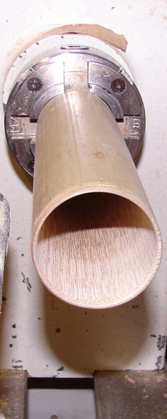

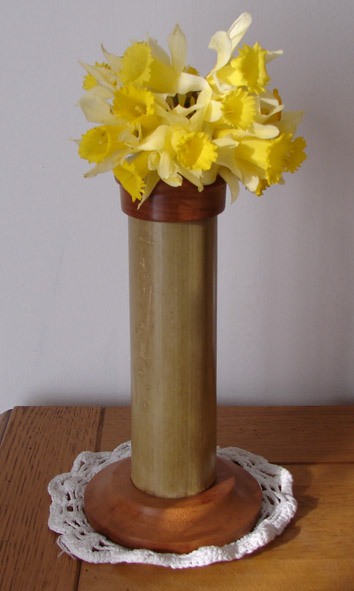

oui c'est du noyer aussi bien le pied que la finition haute du vase.
et cet aprés midi sa c'est bien passé j'en ai tourné 3 autres.
pas facile d'être régulier dans ce tournage fin le porte à faux est de 200 mm.

juste un petit tour en forêt et voila de quoi agrémenter un intérieur
vase en bambou avec un pied et un col en muiracatiara (récupéré sur un chantier de construction d'un chemin de ronde bord de piscine)
