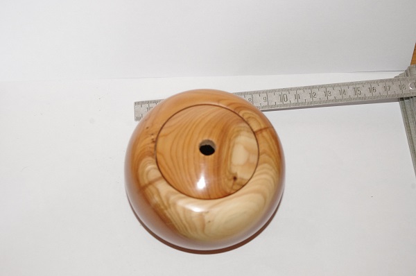

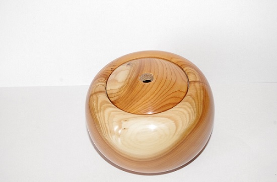

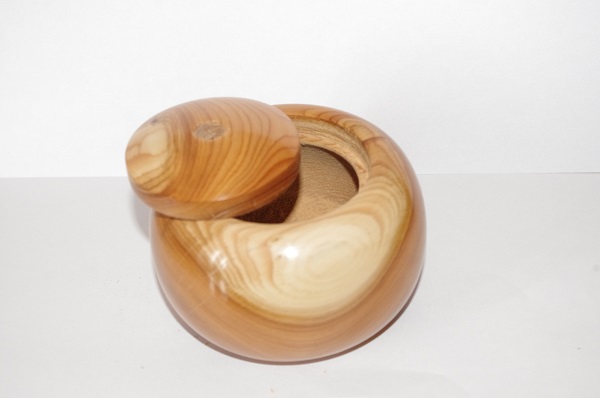

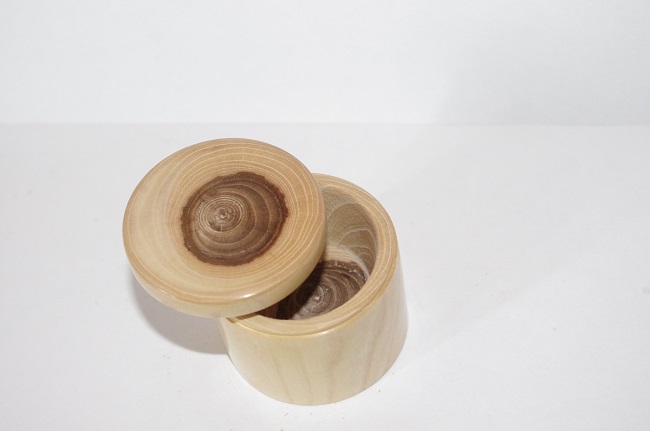

petite boite en if

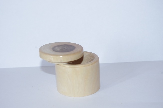

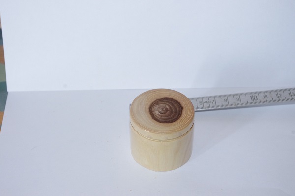

et une toute petite boite en ? je ne sais pas quel bois ?
bon tournage a tous

Jolie boite, original ton fleuron :cheer: ça change un peu !
Pour la petite boite je pense à de l'Orme

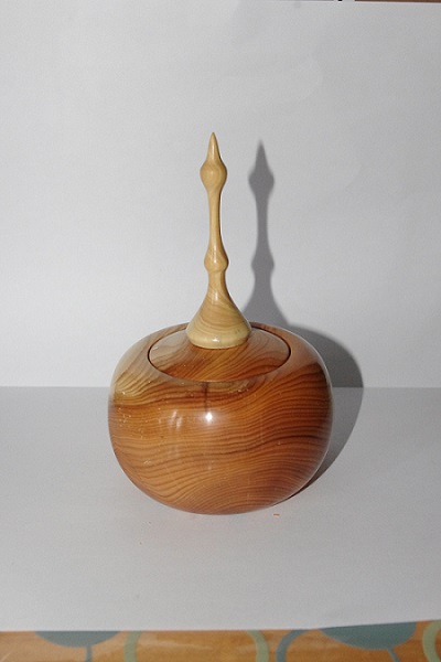

je vai a la telier le fair et je met la photo ce soir le fleuron ....

Bonjour Thibaud
bien tes boites la deuxième ptite me semble être du pommier
pourquoi avoir fait ce trou dans le couvercle ?

Non ca n est pas du pomier. ... Je prend une photo de l ecorce et je la met ce soir
Le trou c est pour le fleuron
Il est a l atelier il arriv ce soir

bon il ne me plais pas mais il fzeai trop froid a l atelier

très bien Thibaud ce fleuron pour moi qui suit pas un spécialiste.
mais je n'aurais pas fait un trou débouchant
je vais suivre avec attention les réponses de ceux qui en tournent souvent

Le 1ère, je dirai de l'If, pour la 2ème? Par contre, elle a été tournée en plein coeur. Espérons qu'elle ne va pas fendre.

Oui la premierre est en if et je l ai ecrit lol
La 2em est tourné dans du bois sec depui au moin 3 ans jspr que ca ne bougera pas
Le trou debouchant c parceque j ai apris a fair les boucho en commencant avec la queu de cochon mais effectivement ca n est pas le plus estetique
Si le fleuron n est pas trops monce alors tan mieu. ...

pas mal les boites , mais un conseil , losque tu fais le couvercle , commence par creuser
l'interieur et une fois fini tu peux le reprendre dans le mandrin en extention ,et tu peux
percer sans deboucher le dessus de la boite

Ah ça y est je le voie le fleuron.
Sympa les boites et le fleuron. :cheer:
Pour moi, mais c'est une question de goût ;) (et on le sait les goûts et les couleurs...)
le fleuron devrait être plus court et plus "trappu" pour rester en harmonie avec la boîte.
Mais ce n'est que mon avis

C'est mignon ça.
Le trou traversant ne me gène pas si tu fais une petite pointe ou autre avec la partie qui dépasse dessous.

je crois comprendre ce que tu me dit mais je suis pas sur ... (une petite réexpliquation? ) mais merci du conseil
la pièce de base n étai a peine plus épaisse que le bouchon une foi fini

Bien jolie petite boite
Pour le feuron , sais pas plus gros, plus fin en fait c est comme il te plait a toi
Je n ai encore jamais tourne une boite avec fleuron, a la place je met une branche brulee qui ressemble a rien ( les gouts et couleurs )
Par contre il est dommage de percer le courcle sauf si tu fais un contre fleuron a l interieur
Sinon tu fais comme te dis boubouche,tu commence le couvercle en prenant le dessus cote mandrin, tu le met a la cote de ta boite , creuse un peux l interieur qui te servira a le reprendre en extention pour finir le dessus et trouer juste ce qu il faut
je confirme fruitier dans tous les cas

si il y en a de nouveau dans la coupe de bois de cette année je prendrai des photo des feuilles et de l écorce
mais je ne sais pas du tout ce que c est ...

Bonsoir,très belle boite en if,pour l'autre c'est pareil je n'arrive pas a reconnaitre le bois?
