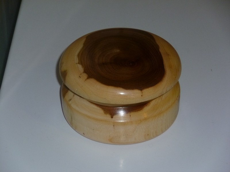

très belles boites :cheer:

J'en ai une fait en orme champêtre qui ressemble beaucoup à ta petite boire !

Re:deux petites boites 22 Jan 2013 22:58 #71752
J'ai l'impression que ta petite boite
est en frêne.
C'est pas mal,pour le fleuron j'aurai
fait un petit lamage sur le couvercle
de manière à à ce qu'il arrive à fleur .
Re:deux petites boites 22 Jan 2013 23:08 #71754
Pour ton couvercle tu fais une empreinte
pour mettre sur mandrin et tu fais l'interieur
de ton couvercle de manière à ce qu'il rentre en force
sur ta boite et tu finis comme ça.

Re:deux petites boites 22 Jan 2013 23:29 #71759
  • 37thibaudplion
  • Portrait de 37thibaudplion
  • Messages : 220
vous alez tous commencer a me trouver chiant mais je n aime pas procéder comme ça
"Pour ton couvercle tu fais une empreinte
sur ta boite et tu finis et tu le finis comme ça."
mais effectivement c est aussi une méthode
mais en règle général je rebouche mes empreintes de mandrin donc je vais boucher l’intérieur du couvercle
bon copeau
et oui ca pourrai être du frêne ou de l orme champêtre
bon tournage a tous
Re:deux petites boites 22 Jan 2013 23:34 #71761
Non,comme je t'ai expliqué l'empreinte
va se trouver sur le dessus donc elle sera
éliminée quand tu vas finir le dessus de ton
couvercle.
Re:deux petites boites 23 Jan 2013 12:17 #71782
  • 37thibaudplion
  • Messages : 220
fm29 écrit:
couvercle.
Oui j ai bien compris mais je ne suis pas fan des reprises en force bois bois
.mais des fois ca depanne bien
bon tournage a tous
