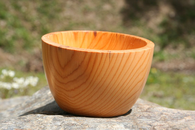

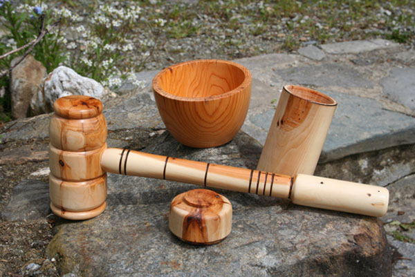

Bonjour à tous,
Le mois de mai est enfin arrivé, ce qui signifie l'accès à l'atelier et donc la reprise du tournage (débutant Saison 2 :cheer: ).
Voici le résultat de la reprise. Inspiration à partir des créations vues sur ce forum mais en y allant aussi un peu à l’instinct.
Le bol: d=100mm, h=60mm
Le maillet: d=52mm l=300mm
La boite: d=51 h=120
Les problèmes rencontrés:
Manche du maillet: vibration (le diamètre du manche fait 25mm)résolu avec un peu de mal avec une plane et les doigts sur la pièce (C'est chaud :S )et il n'est pas symétrique suite à un plantage de la plane :)
Boite: problème de recentrage quand je change les prises: je vais revoir l'ordre d'usinage :blush: j'en ai aussi bavé lors du ponçage (Alain m'avais prévenu: l'if n'est pas facile à poncer !)
Pour le bol: que du plaisir et ma pièce préféré et la plus réussie à mon avis
Thierry 69 (Ex Thibon69: je viens de trouver comment mettre à jour le pseudo!)
"Enseigner, c'est apprendre deux fois"
J. Joubert

:) thierry certe tu a eu quelque soucie mais l essentiel c est que tu y est arriver tres jolie resultat ca me plait beaucoup bravo je m incline ;) patoche
Re:Maillet, Boite, Bol et Bougeoir du mois de mai 23 Mai 2012 21:41 #61191
  • Messages : 6713
Thierry c'est pas mal tout cela ! j'aime bien ;) , le manche tourné avec le mandrin ou entre pointes ? moi je préfère cette dernière solution ,moins de problèmes de vibrations ,faut pas trop serrer la contre pointe .

Moi non plus, je ne comprends pas les vibrations.
Toutes tes pièces sont jolies et bien tournées.
Quand je me fais un maillet, pour préserver l'agrément du travail avec, je le fais toujours tout entier dans la masse avec un manche plus court. Tu as déjà essayé ?
La pièce sur le devant de la photo, c'est le couvercle de la boite ou un bougeoir ?
Les veines du bol sont magnifiques c'est vrai. Mais aussi, il semble que tu as suivi la coupe intérieure bien parallèle à la forme extérieur. C'est très bien.

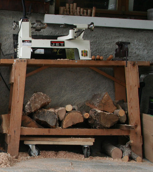

Alain, Roger, Claude: pour les vibrations lors du tournage du manche:
Le tour est un petit Jet 1014 de 30KG vissé sur un établi artisanal de qualité moyenne (J'ai pour projets d'en fabriquer un établi meilleur, plus lourd, plus solide, plus joli, plus pratique, plus .... en m'inspirant des établis que j'ai pu voir sur les stands de tournage a Grenoble et sur internet).
Le manche du maillet mesure 300 mm de long et 25 mm de diamètre.
Vitesse 1500 tr/min: le problème vient peut être de là: sur le coup, je n'ai pas pensé à réduire la vitesse: juste utilisé la plane au lieu d'une gouge (je suis plus à l'aise avec la plane pour stabiliser les vibrations avec les doigts et ce malgré mon manque d'expérience avec la plane)
le Mandrin était monté mais avec une pointe d'entrainement dans les mors: le problème vient peut être de là aussi: poids du mandrin 1870 grammes.

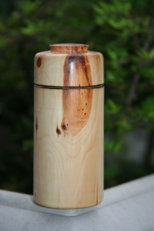

Et voici la photo de la boite avec son couvercle:
Thierry 69

bravo, Elle est mieux mise en valeur ainsi...

Et voici le tour à bois en question
Bonne soirée
Thierry

En voyant la photo de ton tour, il me semble que si tu mettais un potelet au niveau du pied droit de ton tour, bien ancré dans une traverse fixée sous la planche supérieur de l'établi, tu risques de limiter l'apparition de vibrations.
Le rangement de ton bois ne souffrirait pas d'être partagé en deux volumes.
De toute façon, à un moment ou un autre, il y en a pratiquement toujours apparition de vibrations mais pour une pièce comme le manche du maillet, avec si peu de risque de balourd, c'est vraiment gênant.
Les pieds du tour sont vissés ou boulonnés ? vérifie le serrage peut-être. Regarde aussi au passage si le diamètre des boulons est suffisant...
Si tu trouves une solution, tu aura beaucoup plus de plaisir à tourner et plus de réussite pour certaines pièces futures.

Re:Maillet, Boite, Bol et Bougeoir du mois de mai 24 Mai 2012 23:14 #61242
  • Messages : 6713
Si vous voulez des vibrations je vous passe mon tour :( ,cela ne m'empêche pas de tourner même assez fin,une habitude ? en tout cas l'avantage ,avec les vibrations tu ne risques pas de t'endormir :laugh: :laugh:

Bonsoir Thierry moi il me semble que tu as oublier d'enlever la prise mandrin ;) ;)

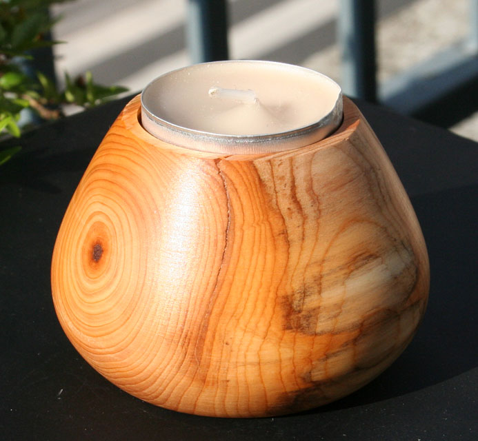

Je savais bien qu'il manquait quelque chose !
Le bougeoir que j'ai fendu lors de la reprise dans le mandrin en extension!
Raymond: je suis d'accord pour la boite, la prochaine fois je penserai à enlever la prise du mandrin :cheer:
