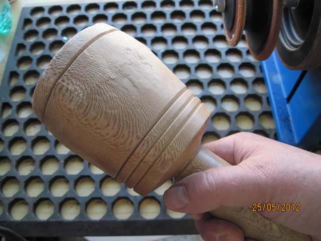

la fente ne se voit presque pas, elle y était déjà ,juste un peu plus ouverte ,cela arrive assez souvent en extension :( ,cela n'enlève rien à ton joli bougeoir ! ;)

Thierry 69 écrit:
Claude est ce que tu aurai, s'il te plait, une photo du maillet tourné "tout entier dans la masse avec un manche plus court.", là j'avoue que je ne vois pas.
Thierry 69
Voilà la phto avec un peu beaucoup de retard ! Je te prie de bien vouloir m'excuser.
Claude

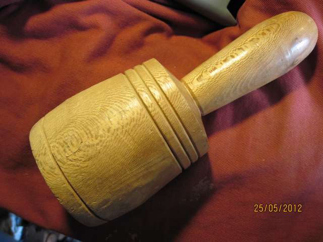

  • tete de bois
  • Portrait de tete de bois
  • Messages : 74
une autre vue :
Tête de Bois
