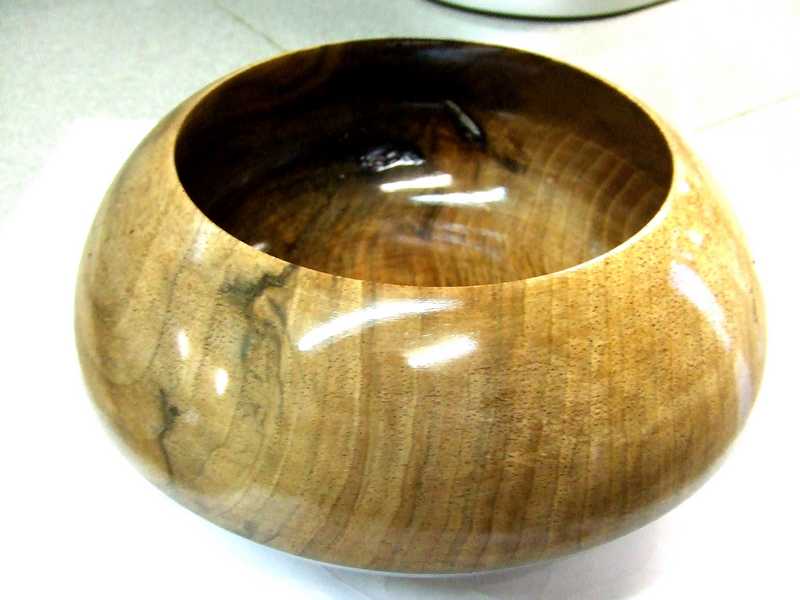

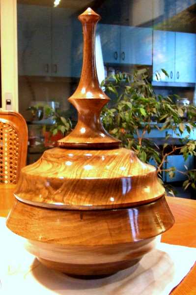

28 cm de haut , 18 cm de diamètre

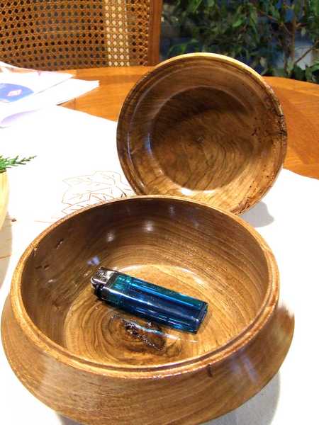

noyer 2

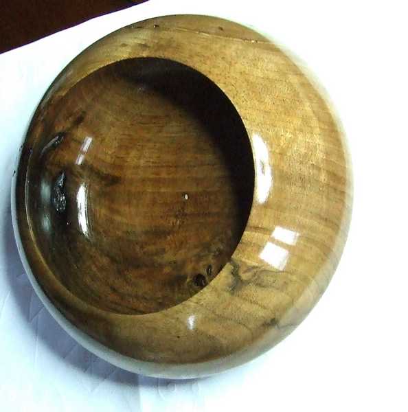

noyer 3
Re:bois boite en noyer 15 Nov 2011 17:02 #52060
Bonjour Jean-Michel,
Très jolie boîte, forme harmonieuse, finition parfaite.
On dirait bien que tu as sauvé ce morceau de noyer à temps de l'attaque des insectes ravageurs!!
David
Re:bois boite en noyer 15 Nov 2011 17:19 #52061
Ligne moderne , splendide finition
Bel essai
Re:bois boite en noyer 15 Nov 2011 17:32 #52066
  • Stéphane Pépino
  • Portrait de Stéphane Pépino
  • Messages : 1738
Bonsoir,ohh!C'est trés joli et réussi,Stéph.
Amateur débutant.

Re:bois boite en noyer 15 Nov 2011 19:36 #52073
ta finition et très belle
pour la forme j'aime moins (gout personnel)
m'est sa n'enleve pas le travail soigné
thom

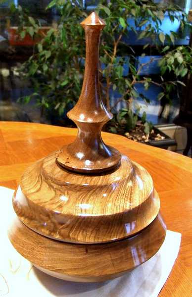

Re:bois boite en noyer 16 Nov 2011 08:45 #52083
  • BEUCHER Bernard
  • Portrait de BEUCHER Bernard
Une bien belle boite en effet et une finition de belle qualité :)
J'apprécie particulièrement le creusage du couvercle ( à l'anneau?)
Pour la finition, qu'emploies-tu et comment fais-tu?
Encore bravo pour cette belle réalisation
Bernard B.
Re:bois boite en noyer 16 Nov 2011 12:00 #52088
  • jeanmichel.muratot
  • Messages : 1201
BEUCHER Bernard écrit:
Bernard B.
bonjour , l'amis !
creusage a la gouge ,que je préfère , et poncage maxi finition au 400 , et vernis au tampon ! mais pour le vernis au tampon , il faut connaitre et maitriser la technique , et de la patience , beaucoup de couches fines !
bizzz

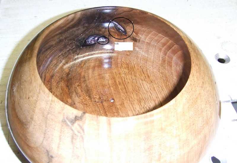

voici la dernière avec un bout de ferraille !

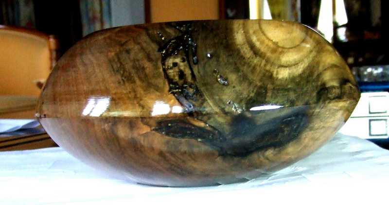

coupe noyer

coupe noyer ,a l'intérieur deux taches claires sur la partie foncée = ferraille
je pense a des clous
Re:bois boite en noyer 17 Nov 2011 16:14 #52135
  • Messages : 1201
dans les deux ronds peut être du fil de fer ?
Re:bois boite en noyer 17 Nov 2011 16:17 #52136
  • Messages : 1201
coupe noyer
les traces noire viennent de la ferraille dans le bois !
