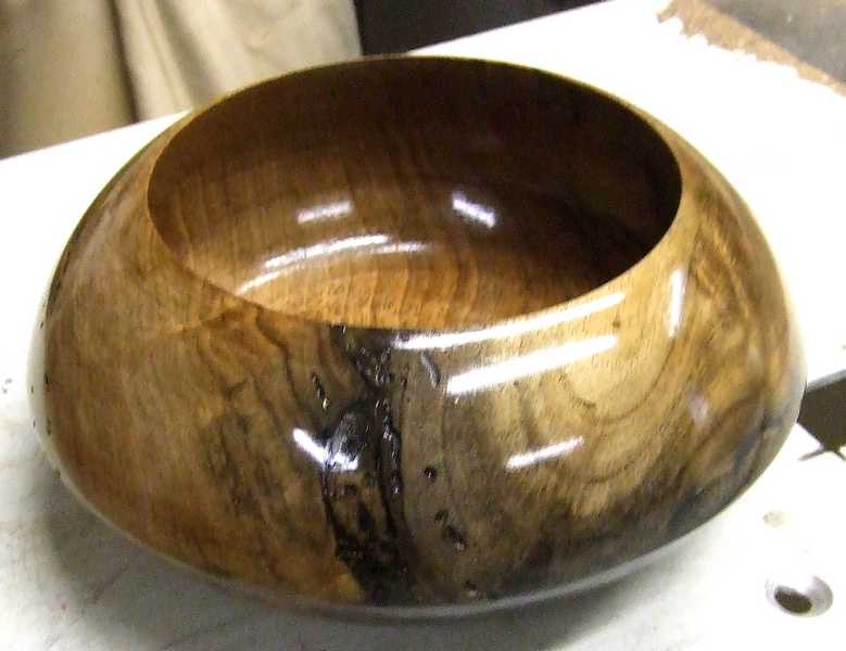

Re:bois boite en noyer 17 Nov 2011 17:11 #52140
Superbe , incrustation de ferraille, tu fait fort la
Les outils ont du morflés non ???
Superbe ta finition

bonjour ,
et ben oui , mais je creusais avec du hss ca a été ; et puis de la vielle ferraille genre fils de fer ou clou ou une balle , ca passe ! là ou ca fait mal c'est les éclats d'obus !
j'en ai déjà pris a la dégauchisseuse ,ou a la raboteuse ,là les couteaux prennent de bon coups !
il existe aussi du vernis au tampon pret a l'emploi appelé matine !
saloudos amigos muratot

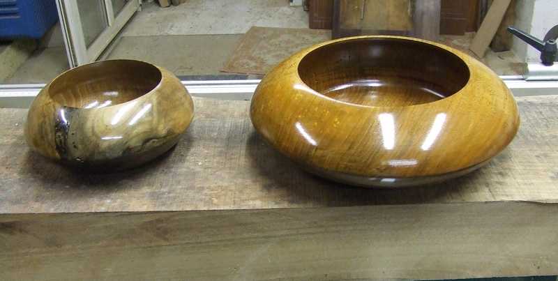

Re:bois boite en noyer 26 Nov 2011 17:44 #52606
  • jeanmichel.muratot
  • Messages : 1201
cou-cou !
j'ai sa grande soeur !

Re:bois boite en noyer 27 Nov 2011 07:41 #52627
  • Messages : 1201
bonjours thom ,
pour la finition , hier j'ai passé plus de 1 heure ,rien que pour le poncage , j'insiste particulierement la dessus car le rendu sera d'autant plus beau :
apres pour le vernis , il faut bien encore ( si tu veux avoir un glacis comme du verre ) , une ou 2heure de boulot ! le mieux c'est de laisser secher une nuit et de reprendre le lendemain . il m'arrive de reprendre des pieces 8 jours plus tard pour encore charger de vernis et faire le glacage ! pour le pas a pas je ne peux pas maintenant , mais tu peux faire des recherches sur le net ,en attendant /// fr.wikipedia.org/wiki/Gomme-laque
