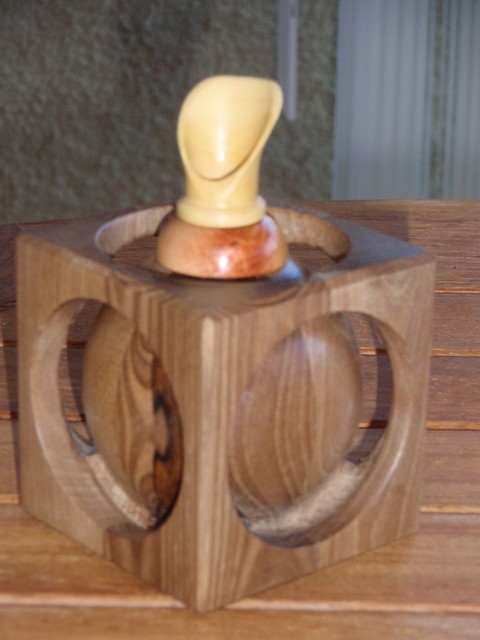

Exusez l'image n'a pas passée
Une autre pièce.
Cube en noyer 80x80mm, la boule fait environ 75mm de diamètre et est creuse.
BJP34
Re:boule 03 Fév 2011 13:34 #37377
Très belle réalisation,c'est propre ,
c'est beau.
Un petit pas à pas serait super sympa,
si c'est dans tes possibilités.
Merci et à +
Re:boule 03 Fév 2011 15:25 #37386
Bonjour,la boule est libre ?? ;)
Re:boule 03 Fév 2011 16:36 #37392
Belle realisation, curieux de savoir comment
Je pense qu il s agit d un tournage dissossie puis colle
Bravo
Re:boule 03 Fév 2011 16:47 #37395
Bonsoir bjp
très belle réalisation .
nous attendons le pas à pas si tu veux bien
Re:boule 03 Fév 2011 17:21 #37400
  • laverrue
  • Portrait de laverrue
tres beau
j'attend le pas a pas aussi
Re:boule 03 Fév 2011 18:58 #37403
  • didier 36
  • Portrait de didier 36
  • Messages : 378
Bonsoir a tous.
Très belle pièce,excellent travail ,est ce qu'elle est en une seule pièce ou plusieurs??
Bravo
Re: boule 03 Fév 2011 20:26 #37419
  • big bilou
  • Portrait de big bilou
  • Messages : 12
bonsoir BJP34.
Trés joli travail et comme la majorité d'entre nous je souhaiterais qu'un pas à pas , même sommaire , aide à percer l' astuce de tournage.
bravo .. big bilou
Re: boule 04 Fév 2011 08:08 #37449
C'est top ça !! et original.
Comment as-tu procédé ?
Tournage multiaxe ?
Re:boule 04 Fév 2011 09:25 #37453
  • BJP34
  • Portrait de BJP34
  • Messages : 121
Merci pour vos compliments.
Dans un premier temps je vous apporte quelques réponses.
Pour pouvoir réaliser mon cube, n’ayant à ma disposition pas de morceau de noyer suffisamment épais j’ai fait un assemblage de plusieurs morceau.
Non la boule n’est pas libre, pas de tournage dissocié et recollage, pas de tournage multiaxe, c’est une seule pièce.
Pour le pas à pas il vous faudra être un peu patient.
Alain 34 a eu l’occasion tenir la pièce en main.
BJP34

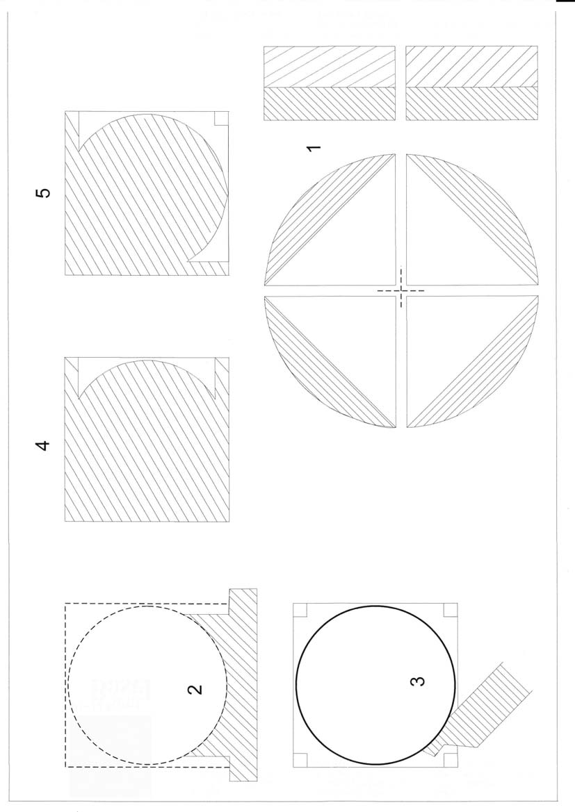

Je joins un petit pas à pas.
Bon tournage à toutes et tous.
BJP34

Re-bonjour à toutes et tous
Difficile de joindre des documents
Les croquis
La pièce jointe croquis_cube_JP_Bouvier.jpg est absente ou indisponible
BJP34
