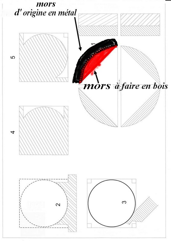

j'ai a peut pres tous compris sauf la fixation des mors que tu a fabriqué
ils sont pris sur les mors existants ou ils les remplacent ?

Re:boule 11 Fév 2011 17:39 #37727
Dans les mors existants

oui mais ils tiennent comment

quand tu serres tout l'ensemble , rien ne t'empêche de mettre du double faces .... ;)

Re:boule 11 Fév 2011 20:29 #37743
Dans le croquis 1 , les parties hachurées vont se loger dans les mors , elles sont à faire en bois et peuvent être collées au double faces pour plus de facilité

Re:boule 11 Fév 2011 22:13 #37747
  • laverrue
  • Portrait de laverrue
ok
tres bien
merci alain j'ai compris
