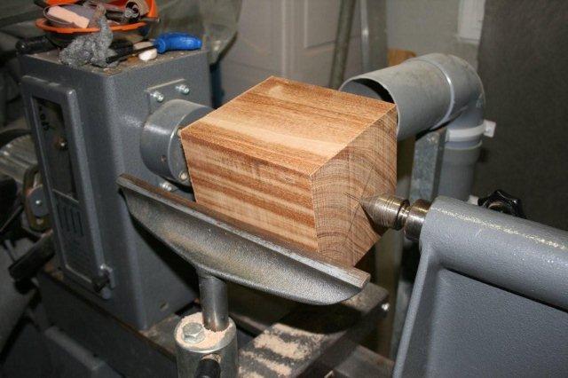

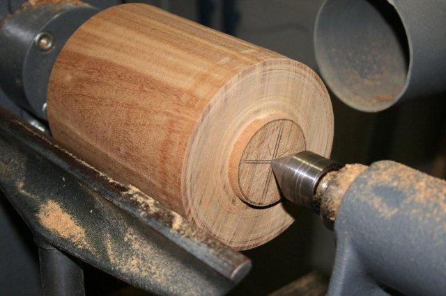

Re:une boite coeur pour ... 14 Déc 2010 18:33 #34917
la base

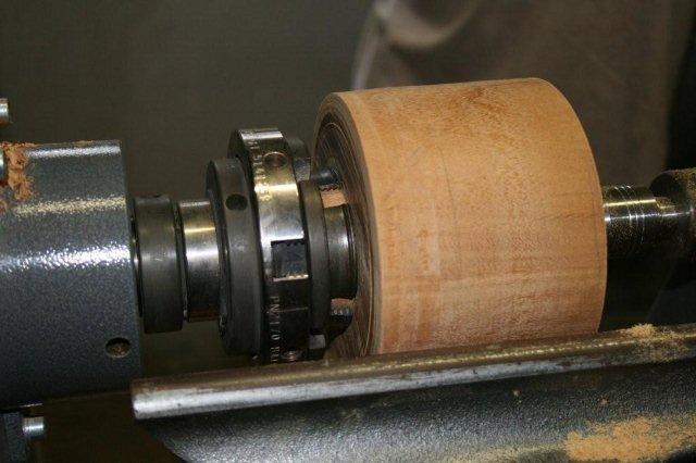

Re:une boite coeur pour ... 14 Déc 2010 18:52 #34921
dégrossi

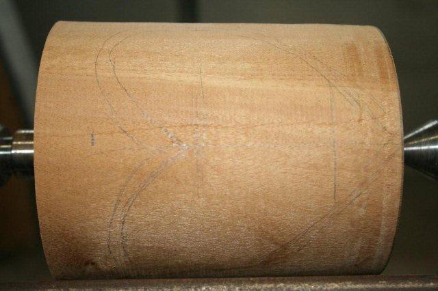

Re:une boite coeur pour ... 14 Déc 2010 18:53 #34922
un tracé rapide

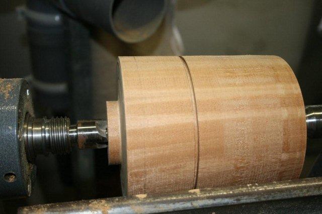

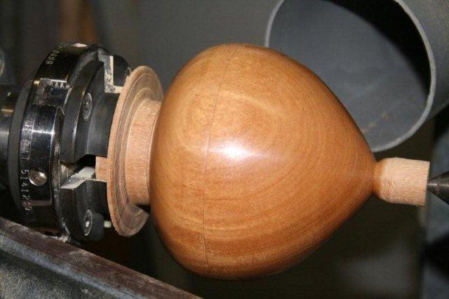

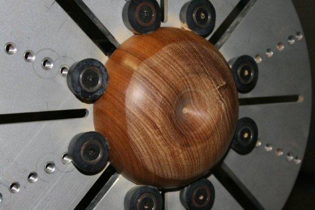

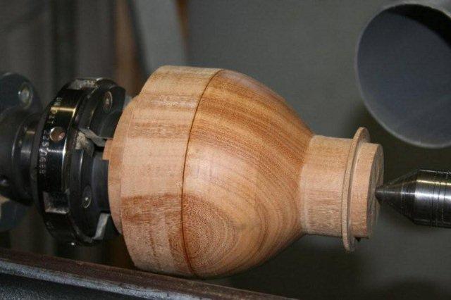

Re:une boite coeur pour ... 14 Déc 2010 18:56 #34923
2eme prise de mandrin avant séparation de la base et du couvercle

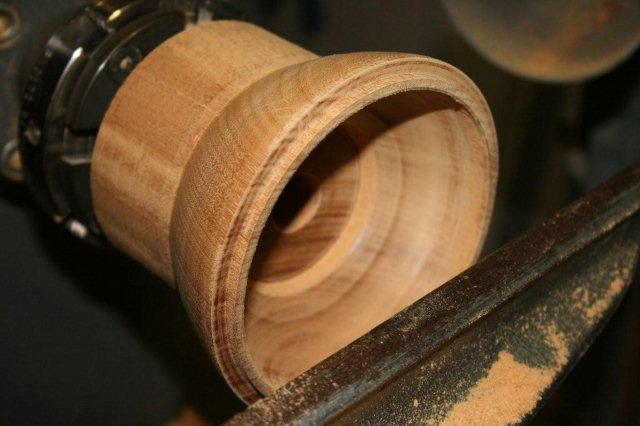

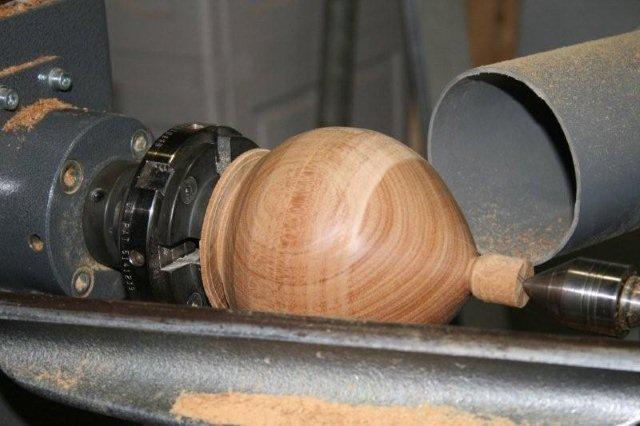

Re:une boite coeur pour ... 14 Déc 2010 18:58 #34924
la base reprise sur mandrin

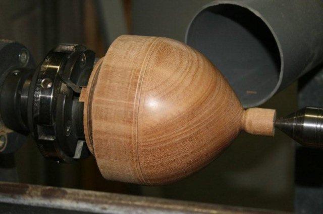

Re:une boite coeur pour ... 14 Déc 2010 18:59 #34925
début de creusage
Re:une boite coeur pour ... 14 Déc 2010 19:00 #34926
creusage et mise en forme d'une partie de l'extérieur
Re:une boite coeur pour ... 14 Déc 2010 19:02 #34927
creusage terminé, je n'arrive pas à faire mieux !!

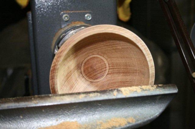

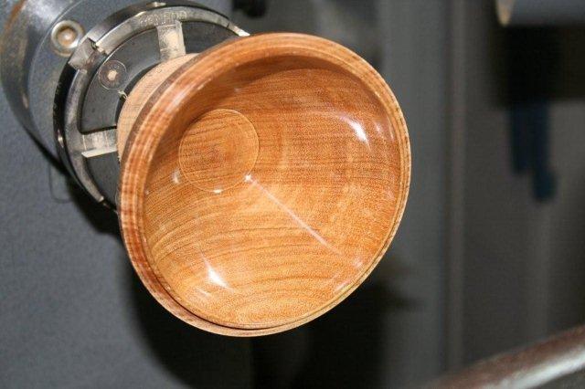

Re:une boite coeur pour ... 14 Déc 2010 19:03 #34928
finition intérieur
Euh, là c'est pas top.
La prochaine fois je fais au vernis.

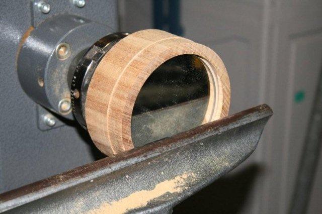

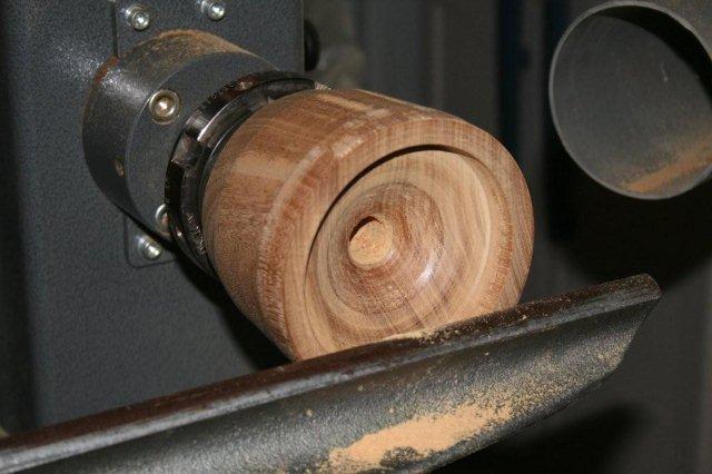

Re:une boite coeur pour ... 14 Déc 2010 19:05 #34929
prise du couvercle sur mandrin, feuillure pour l'emboitement sur la base et refeuillure pour le miroir.

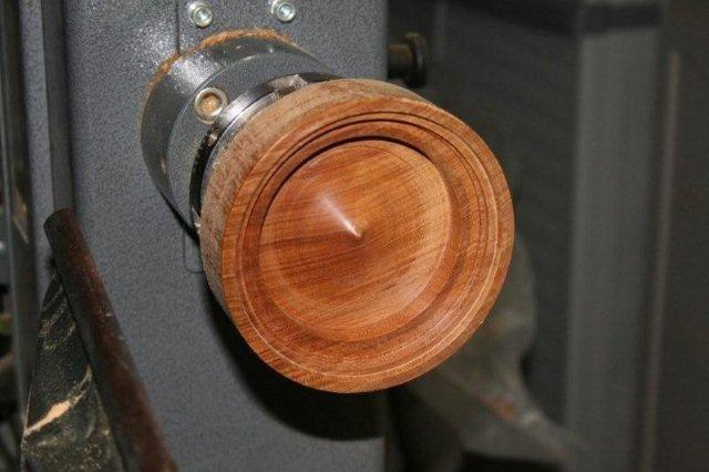

Re:une boite coeur pour ... 14 Déc 2010 19:07 #34930
creusage du couvercle pour l'alléger au maximum

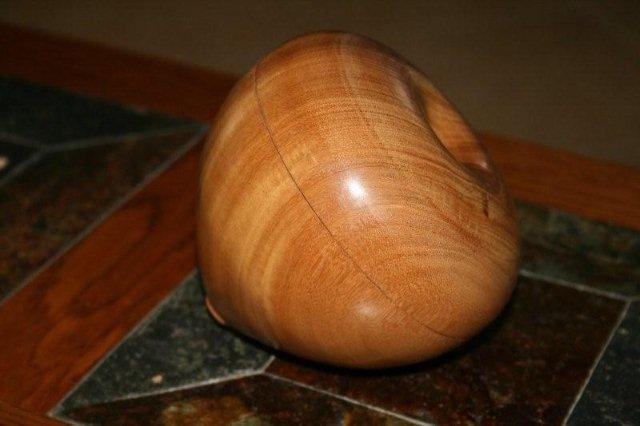

Re:une boite coeur pour ... 14 Déc 2010 19:16 #34937
voila c'est fini

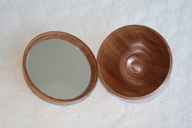

Re:une boite coeur pour ... 14 Déc 2010 19:16 #34938
ouverte
