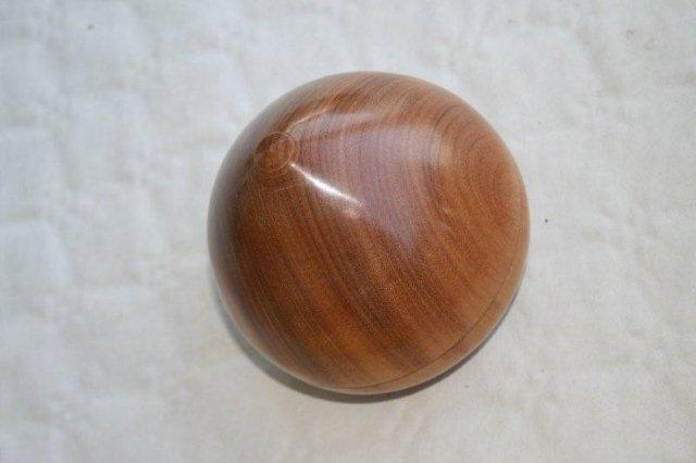

Joli travail Bernard ! questions : le bois ? creusé avec quel outil ?, y a t-il un filetage ? , enfin avec quel coupoir tu as séparé les deux côté ?
la marque sur le couvercle est voulue ? :) c'est un petit miroir sans le couvercle que tu as mis ?

Merci pour vos commentaires encourageants. :cheer:
Pour le bois voir avec GOOGLE, taper GARAPA.
C'est un copain qui m'avait offert cette chute que je gardais depuis 5 ans!
Pour le creusage j'ai commencé par percer un trou de 20mm à la profondeur et ensuite bedane de 10, grain de creusage, racloir arrondi pour lisser le tout.
J'ai fait un emboitage serré mais un petit plantage et j'ai été obligé de le réduire, donc reprise sur plateau. :angry:
La séparation s'est faite avec un coupoir de 2mm.
Je garde ainsi la continuité du fil.
J'avais commencé à faire des moulures sur le raccord et de chaque coté mais là encore une bétise et les moulures ont disparu pour rattrapper le tout. :angry: :angry:
La marque sur le couvercle est un défaut du bois je crois. :whistle:
J'ai acheté le miroir dans une grandes surface de bricolage (les 4 à 10€) au rayon miroir divers pour sanitaire. le bord est poli (s'il te plait) :laugh: et j'en ai pris 3 paquets :blink: .
Pour le matériel j'ai attrappé un virus (la tournagite sur bois) long et couteux à soigner ;)
Et comme j'adore les outils, depuis 6 ans j'accumule tout ce qui m'est utile dans le tournage et avec les moyens du moment.
Cette boite est pour une cousine qui a du subir une transplantation cardiaque (elle se remet doucement)
J'espère que ça lui plaira. :kiss:
