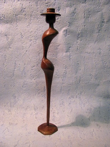

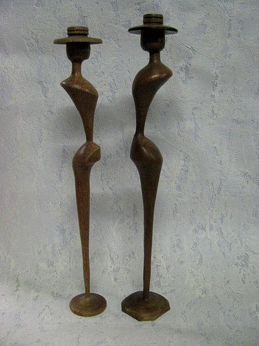

silhouettes 06 Mar 2010 21:15 #25203
une silhouette de plus en bois exotique , lequel ?
La plus petite est la première tournée
La pièce jointe Copie_de_IMG_1840_silouhette_N_2.jpg est absente ou indisponible
Re:silhouettes 06 Mar 2010 21:25 #25206
Bonsoir Alain
d'aprés la photo le bois est trés foncé pour pas dire noir mais sur le lien la teinte est différente.
padouk, cocobolo, sipo, méranti,acajou ou palissandre?
en tout cas belle excentrique
Re:silhouettes 06 Mar 2010 21:33 #25208
Roger , ça ressemble au niangon , ( celle de gauche ) mais plus foncé , sur l'autre photo la couleur est plus réelle
Re:silhouettes 06 Mar 2010 22:12 #25211
je pense à du kotibé
Re:silhouettes 07 Mar 2010 15:19 #25247
Salut Alain,
Très jolie tes statuetes ,tu pourrais peut être
nous faire un pas à pas ?
Je pense à du Sapelli
Re:silhouettes 07 Mar 2010 16:16 #25251
je me demande si il n'y en avait pas un sur un couleurs bois ?
Re:silhouettes 07 Mar 2010 16:22 #25252
J'ai pas trouvé Alain.

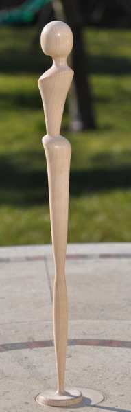

Il y avait bien un pas à pas et je cris que c'était un article de Norbert Facchin. J'essaie de rechercher le numéro
Voici un autre modèle de ce type de tournage
JJT

merci JJT , me semblait bien .... Donc à votre revue N° 3O ! c'est vrai qu'en désaxant on peut avoir plusieurs formes ....
Re:silhouettes 08 Mar 2010 10:29 #25291
  • patoche56
  • Portrait de patoche56
  • tourneur amateur
  • Messages : 1500
salut alaintu a fait tes silhouaite entre pointe ou le mandrin escoulen quel essence sltp en tout cas ces tre jolie et reussi bravo alain;) @+ patrick
Re:silhouettes 08 Mar 2010 13:53 #25295
Entre pointe ..:) :)et desaxer

Re:silhouettes 08 Mar 2010 17:28 #25303
Bonsoir à tous , comme nous avons la neige aujourd'hui , eh oui même dans le sud il neige parfois , et qu'il fait trop froid dans l'atelier , je vous ai fait un pas à pas , un peu à l'arrache ;) ; j'ai fais mon possible ! regardez bien votre couleurs bois N°30
picasaweb.google.com/alain.marquier/Tour...ette?feat=directlink

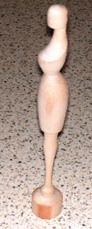

Re:silhouettes 09 Mar 2010 13:16 #25333
Bonjour Alain,
Merci pour le pas à pas,c'est super.
Re:silhouettes 09 Mar 2010 13:29 #25336
A toi maintenant ;)
Re:silhouettes 09 Mar 2010 15:52 #25349
  • Gérard BERGER
  • Portrait de Gérard BERGER
  • Messages : 418
Alain, sans le chapeau !:)
Amitiés
Gérard
Re:silhouettes 09 Mar 2010 17:51 #25351
Gérard , c'est une cousine germaine aux miennes , dans le sud il nous faut le chapeau avec le soleil qui chauffe de plus en plus ; chez vous ce n'est pas le cas , tu aurais du la faire avec un parapluie :P :side: :laugh: :laugh:
tu as décentré un à 15 et l'autre 30 ? je préfère ton galbe ventral ..
Re:silhouettes 09 Mar 2010 18:56 #25352
  • joel58
  • Portrait de joel58
  • Messages : 737
bonsoir Alain
tres jolies tes statuetes à quand la statue de la liberté
joel
