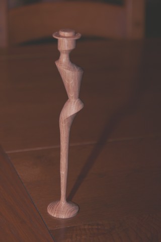

Alain, concernant ta question au sujet du ventre de la silhouette, si tu as utilisé le plan que je t’ai envoyé, j’ai constaté que son auteur a fait une erreur dans la mesure de désaxage, donc a vérifier. Je vais faire un pas à pas.
Amitiés
Gérard
Re:silhouettes 10 Mar 2010 08:03 #25373
Bonjour ,
Oui Gérard je me suis servi du plan que tu m'a envoyé , le déport de 30mm m' a paru grand , sur 45mm de carrelet , est-ce de cette erreur dont tu veux parler ?:huh:
Re:silhouettes 10 Mar 2010 08:38 #25375
  • Gérard BERGER
  • Portrait de Gérard BERGER
  • Messages : 418
Oui Alain, j’ai constaté cette erreur et j’ai eu le même problème que toi, car le desaxage est trop important, en le réduisant, j’ai ce résultat.
Amitiés
Gérard
Re:silhouettes 14 Mar 2010 09:27 #25464
  • jeanclaude
  • Portrait de jeanclaude
  • Messages : 153
BONJOUR
j ai fais un essai de silhouette d aprés un croquis d alain marquier , voila ce que cela donne j 'ai reduis esl 30 j ai du faire 25 est en viron 12 de déport
bon tournage a tous
Re:silhouettes 14 Mar 2010 13:25 #25468
Super Jean-Claude !! c'est mieux avec tes déports ;) , je préfère la tienne, le chapeau peut-être ? le bord un peu petit , cela provient certainement des dimensions de ton carrelet ?
Re:silhouettes 14 Mar 2010 14:00 #25471
  • jeanclaude
  • Messages : 153
oui pour le chapeau pas top j ai décidé de le faire au dernier moment? limite en bois
bon dimanche
Re:silhouettes 14 Mar 2010 23:01 #25478
Bonsoir J Claude,
Elle est bien réussie ta silhouette ,félicitation
et merci d'avoir donné les cotes de rectifications.
