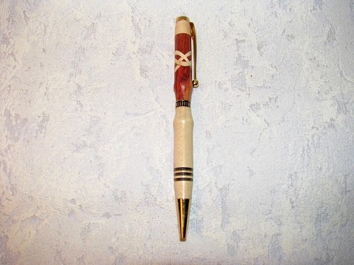

essai du noeud celte 01 Mar 2010 13:01 #24993
premier essai d'un noeud celte en collage :(

Re:essai du noeud celte 01 Mar 2010 20:29 #25007
Merci à tous vous êtes sympa ; si vous agrandissez votre trouverez quelques défauts . Les coupes ont été faites à la scie à ruban , aidé d'un gabarit et pour le collage d'une presse, faits maison.
Oui Gérard j'avais bien remarqué ton avatar qui est une de tes réalisations je pense , mais c'est trop petit , faudrait l'agrandir , c'est dommage de ne pas pouvoir en profiter:(
Pour les bois : le haut bois de rose ( j'en ai d'autre mais pas aussi beau ! ) avec houx pour les inclusions et la partie basse
Raymond , le l'ai vendu mais vais essayer de le récupérer le temps de prendre une photo ;'en prépare deux autres ...

comment fais tu le collage ?

Jai vu le stylo,il est super,le houx avec bois de rose
se marient très bien ,le bas,ce sont des cercles d'ébène?

Bonjour à tous , François les cercles du bas , c'est juste un brûlage avec un cable ;

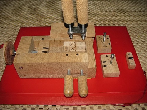

Re:essai du noeud celte 02 Mar 2010 20:29 #25036
Je n'ai pas fait de sieste aujourd'hui pour vous faire le pas à pas du sciage et collage en croix celte ,j'espère vous satisfaire :( .....
picasaweb.google.com/alain.marquier/Gaba...ique?feat=directlink

Bonjour à tous,
Alain, c'est super ton système (et pour moi le lien marche)
Je ne comprends pas bien ta presse mais le résultat est tout bon !
Bravo au roi du bricolage et de l'ingéniosité.
Re:essai du noeud celte 03 Mar 2010 20:23 #25102
Ma presse est faite de deux vis qui poussent et plaquent le carrelet en collage contre le côté opposé , une autre qui le pousse dans le sens de la longueur et deux autres verticales pour éviter que les bouts collés sous la pression des autres vis ne se soulèvent;) , le carrelet reste bien prisonnier et aligné ... les deux pièces que tu peux voir ne servent que d'entretoises et la vis plantée dessus , juste pour les placer et enlever ;)
