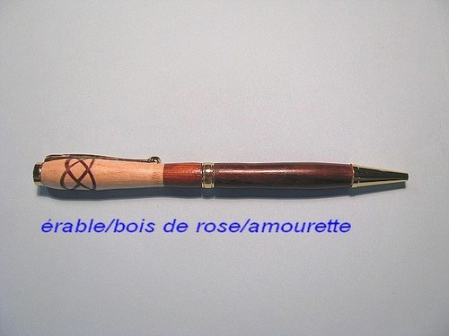

Un autre stylo en érable sycomore avec insertions de lamelles de bois de rose

:) salut alain super le stylo encore bravo je devrais normalement pouvoir tourner d ici peu car la tete du tour est revenue de strasbourg apparament un probleme de clavette au niveau d une poulie ca y est je voit ce que c est des insert bon je vais faire la sieste car je suis lever depuis 3 heure ce matin@+ patrick
Re:essai du noeud celte 04 Mar 2010 14:24 #25135

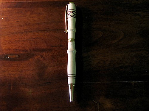

Alain celui la me plais mieux il me
semble que le noeud est parfait.
Ton angle de sciage est de 45° je suppose,
essaye de le réduire sur le prochain....:)
Re:essai du noeud celte 04 Mar 2010 20:26 #25139
Exact Raymond , le premier était à 50° , celui-ci donc à 45

Re:essai du noeud celte 04 Mar 2010 21:18 #25142
Magnifique Alain ,et aussi belle
combinaison l'érable et le bois de rose.

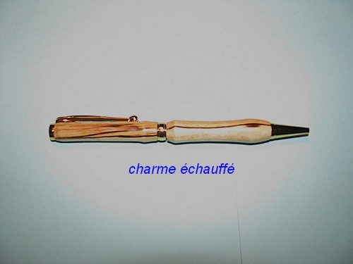

encore un autre , les derniers , pour le moment
Re:essai du noeud celte 05 Mar 2010 13:44 #25155
Superbe,tu maitrises!!
