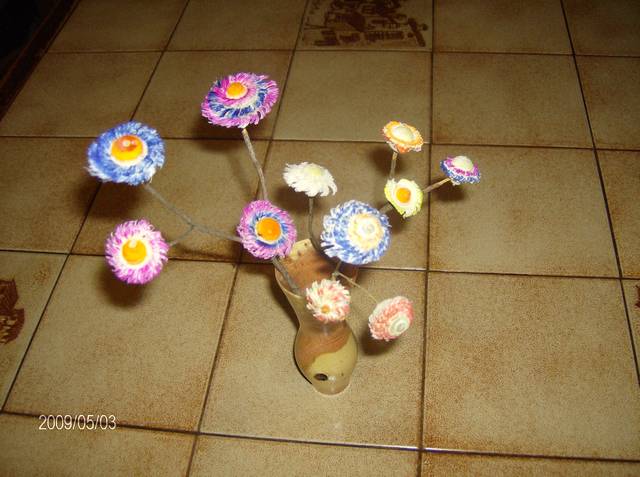

Apres avoir fais des vases, il faut bien les garnir
Donc essais de tournage de fleurs
Pas évident au départ et pour un résultat bof :blink:

bjr
pourquois bof elle sont bien
tu fait coment pour la couleur
maly
Re:essais tournage fleur 05 Jui 2009 10:43 #16271
Pour la couleur tout simplement avec des feutres
Maisil faudrat procéder autrement car la couleur à l'air de partir au séchage, des feutres sur bois vert c'est pas fait pour cela
Alors peut etre laisser sécher les fleurs et les colorés ensuite, je ne sais pas!!!

pour une premiere je dirais super par contre si je peut me permettre ne laisse pas un coeur si gros sur tes fleurs car en bois vert tu auras peut etre des surprises ça m'est arriver c'est pour ça que je te le dit sinon continue tu est sur la bonne voie

Re:essais tournage fleur 05 Jui 2009 21:45 #16295
Bonsoir Eric,
Elles sont très bien tes fleurs.
pour les colorer je pense que tu
devrais attendre le sèchage et teinter
avec des teintes hydros et à l'aérographe,
ensuite vernis cellulo.
Re:essais tournage fleur 06 Jui 2009 09:09 #16315
Merci à tous pour vos conseils, le peux que je connais en tournage, c'est grace à vous tous :)
fm29 , tu as raison pour la coloration, j'en ai laissé sécher nature pour les reprendre par la suite et le vernis peut aussi etre un plus
sebastien , j'y ai pensé et j'ai bien peur que tu ais raison, c'est un essaie on verra bien, surtout à cette époque qui n'est surement pour la meilleure pour récupérer du bois vert (gorgé de séve)ce serait peut etre mieux l'hiverd séve descendue

Re:essais tournage fleur 06 Jui 2009 14:57 #16326
Un bien joli bouquet! j'aime bien ces fleurs colorées , faudra essayer ...

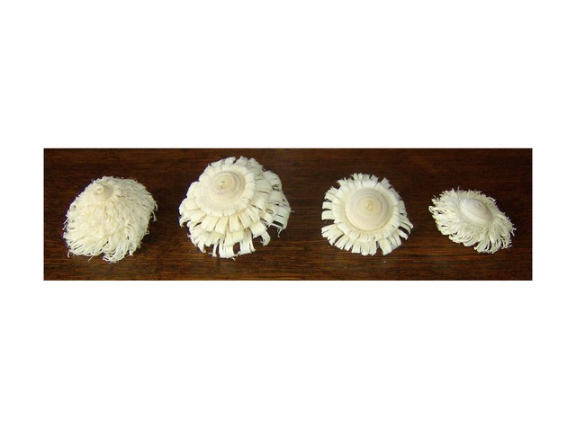

Re:essais tournage fleur 17 Jui 2009 10:02 #16776
Juste pour confirmer qu'il n'y a pas de probleme de fente au séchage
J'en ai fait des plus grosses (D 80 mm H 50 mm )et pas une seule fendue
Au milieu une petite des 1er faite en comparaison

Re:essais tournage fleur 17 Jui 2009 21:03 #16793
Eric c'est beau ,tu as teinté comment ?
toujours avec les feutres?
Re:essais tournage fleur 18 Jui 2009 10:16 #16799
Bonjour fm29
Oui toujours avec des feutres et avec une couche de vernis en bombe pour fixer les couleurs
Mais je ferais des essais avec peinture, pour l'instant je fais des essais sur les formes, car selon l'outil utilisé et la facon de tenir l'outil le resultat est totalement different
fleurs nature pas encore colorees
1er et 4 eme au grain d'orge, petales fines
2eme et 3eme au bedane tenu d'une certaine facon petale plus grosses
Dommage comme d'ab la photo n'est pas tres nette
Re:essais tournage fleur 18 Jui 2009 12:52 #16807
Eric, elles sont superbes tes fleurs, je les préfère
mieux natures,je pense qu'il y a moyen de les mettre
en valeur beaucoup mieux qu'avec les feutres.
