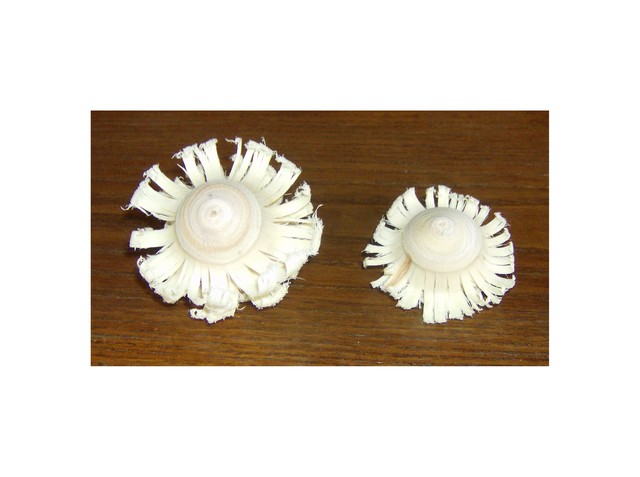

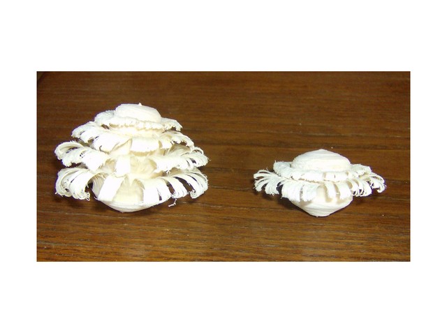

Bon je vais essayer de faire des photos pas trop mal si possible de dessous et profil car il y a une difference entre celle tournées en hauteur avec plusieurs courones et celles tournées a plat
Re:essais tournage fleur 19 Jui 2009 09:45 #16843
Chose promise chose due, voici les photos j'espere que cela répond à vos attente
Profitaisant cette semaine car lundi je repart au boulot :ohmy: donc moins present sur le forum :X
Vue de profil des fleurs tournées au bédane avec grosses pétales
La 1er tres belle de dessus pas belle de profil, trop d'espace entre les courones
La 2eme moins d'etages tournée plus a plat

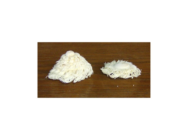

Re:essais tournage fleur 19 Jui 2009 09:46 #16844
Les memes vue de dessous

Maintenant les autres, pétales fines (plutot des frou frou )tournées au grain d'orge 3 mm
1er à plusieurs courones
2eme moins de courones et plus à plat
Vue de profil

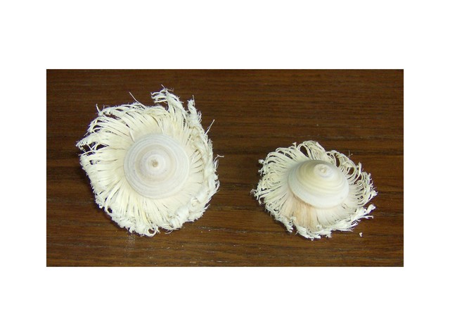

Re:essais tournage fleur 19 Jui 2009 09:52 #16846
Et vue de dessous
