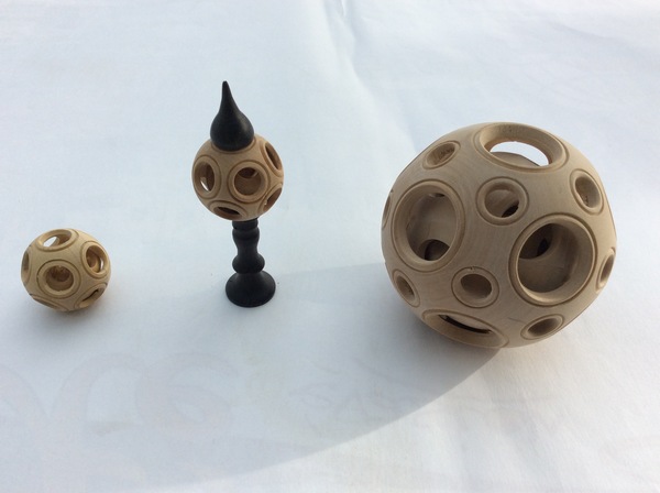

Boule avec trous intermédiaires et boule de 25mm 4 coquilleshttp://http://

boule 29 Oct 2020 15:46 #145336
  • Marchand Jean-François
  • Messages : 144
  • Remerciements reçus 10
bonjour,belle réalisation.

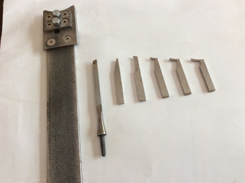

pourrais tu montrer l'outillage pour réaliser cette boule.
boule 29 Oct 2020 18:27 #145338
Oui pour l'outillage je ferais des photos demain.
boule 30 Oct 2020 12:00 #145340
Voilà les outils pour faire la boule de 65 mm ainsi que l'outil pour le liseré.
boule 30 Oct 2020 13:50 #145341
  • Ptit loup
  • Portrait de Ptit loup
  • Messages : 1432
  • Remerciements reçus 30
Peux t on les affûter ?
Si oui , cela change tout ? pour tourner les boules à la bonne cote !!
P'tit loup
ATh
boule 30 Oct 2020 15:22 #145342
Bonjour P'tit Loup
Oui un petit coup de pierre à huile après si ils sont trop usés
il faut les refaire ,il n'y a que la bout qui coupe entre deux boules.
