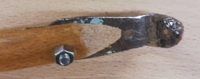

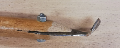

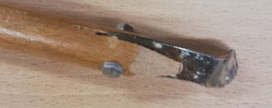

Voilà les outils pour faire la boule de 65 mm ainsi que l'outil pour le liseré.
bonjour fm29
l'outil pour le liseré... façonné dans un vieux ciseau à bois ?
boule 31 Oct 2020 21:08 #145363
Bonsoir Albert,
Oui c'est ça et je n'ai pas encore pris le temps
de lui faire un manche.

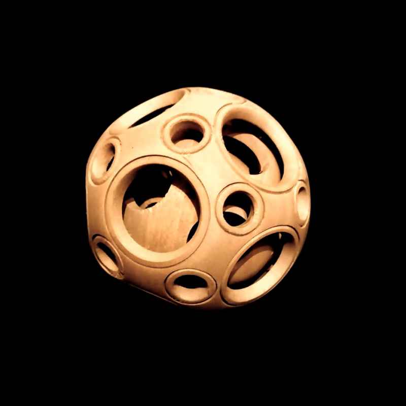

BON jour à toutes et à tous,
Bin, voilà... je vous présente la petite dernière.
Grâce aux conseils avisés d'Alain34, fm29 et Roger (grand merci à vous !) et après quelques moments d'angoisse... :S je suis arrivé à ce résultat.
Encore pas mal (beaucoup...) de travail à accomplir surtout au niveau des finitions...
Beaucoup d'arrachures dues , j'imagine, à le "tendreté" du bois...?
J'ai encore du pain sur la planche ! :lol: :lol: :lol:

Bonsoir Albert
je trouve que tu progresses bien.
et la finition est toujours délicat
moi je fini au maximum chaque trou avant de le démonter.
je coince un morceau que clinquant très fin sur le quel je colle une toile à à poncer
la flexibilité du clinquant me permet d'aller un peu dans les coquilles.
demain je mettrais une photo
boule 21 Nov 2020 19:02 #145600
Pour moi, rien à dire , elles est très bien faite ! dans quel Bois comme tu dis " assez tendre " ?
Pour aller à l(intérieur, je colle un morceau de toile sur une vieille lame de scie souple ,diminuant de sa moitié avant en largeur ..
boule 21 Nov 2020 21:11 #145601
Bonsoir Albert,
Je pense que ta boule est pas mal du tout ,oui comme disent
les collègues les finitions il faut les faire un maximum sur le tour
tu gagnes ton temps .
Pour le bois qui va bien : le Houx ,le Poirier ,le Buis.
Bonne soirée
boule 21 Nov 2020 21:34 #145603
  • albert
  • Portrait de albert
  • Messages : 445
  • Remerciements reçus 23
merci à vous, Roger, Alain34 et fm29.
je suis (évidemment...) preneur de tous conseils et astuces pour finir "proprement" ce genre de tournage. Pour cette boule j'ai utilisé du noyer, mais le morceau de bois était apparemment plus proche de l'aubier que du cœur... :(
Du buis... oui... j'en ai quelques morceaux, mais pas assez gros pour obtenir une sphère de 65mm.
Du houx...? c'est plutôt rare, non...?
Je vais tenter le poirier, quitte à faire des collages pour avoir le diamètre final.
Merci encore à vous. Et... à la prochaine...! :cheer:

Bonjour Albert
comme convenu voici mon outil spécial ponçage coquille!!
monté sur un manche et avec une rotation possible pour
ne pas casser une coquille si sa ce coince
il pourrait être moins large mais le double face tiendrait bien
je découpe des morceaux de toile abrasive qui font le tour du clinquant
mais l'idée d'Alain est aussi très bien

Très bel essai Albert !!!
