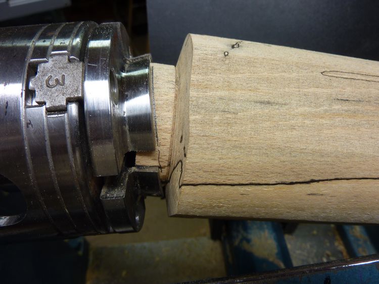

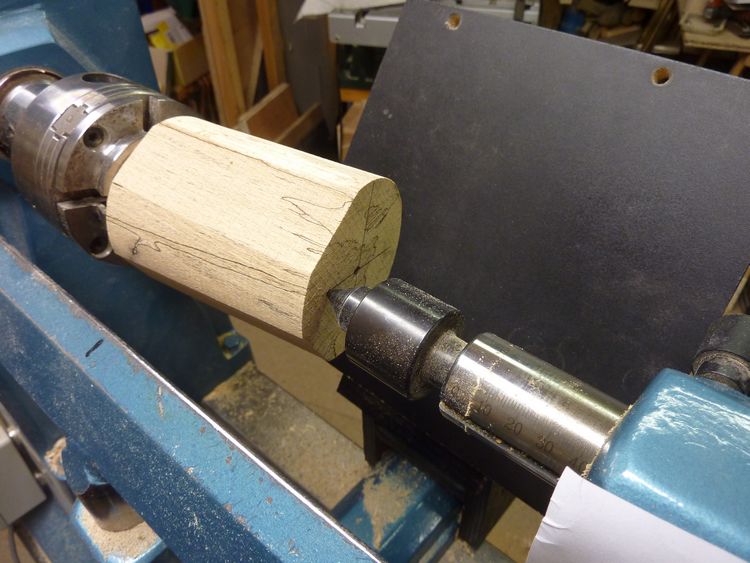

Bis gammes 21 Oct 2015 19:52 #120931

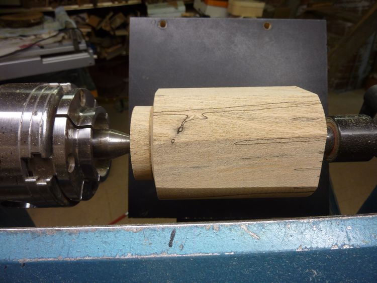

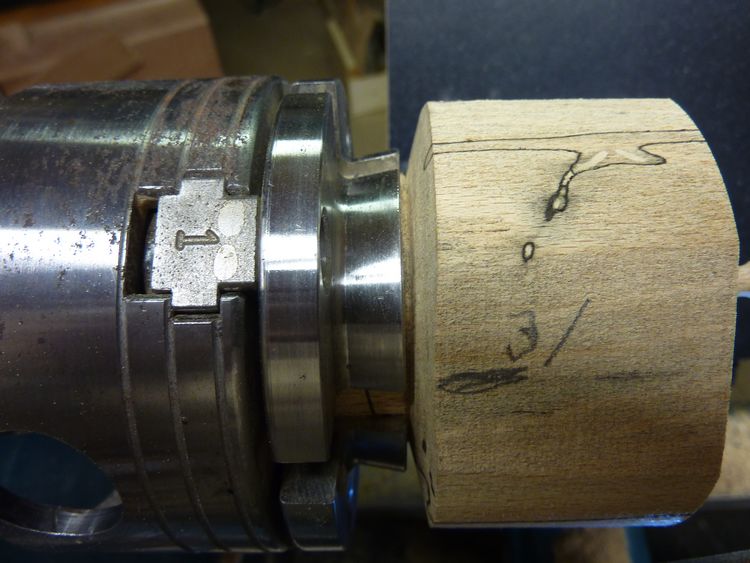

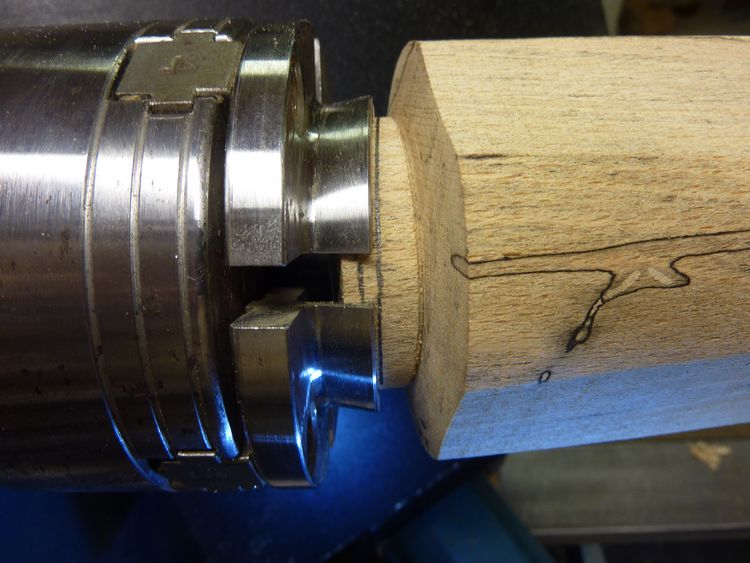

Un petit reportage photo.
A ne pas mettre entre toutes les mains.
Respecter les règles de sécurité.
Ne l'entreprendre que si on se sent capable de maitriser la gouge a profiler affutage reculé 30° et la plane.
Ici, c'est du hêtre échauffé que j'ai utilisé, à déconseiller pour celui qui ne maitrise pas son sujet.
Faire une prise de mandrin traditionnelle, + large que de coutume et cylindrique.
Mettre partiellement au rond.
Faire un cercle pour les futurs décentrage du coté de la prise de mandrin, ici, un décalage de 10mm sur 120° percé au diamètre de la queue de cochon.
Pour débuter 6 ou 8 mm suffisent (balourd moins important)
désaxer la pièce au maximum en mettant la contre pointe en place et en gardant une prise complète des mâchoires.
Marquer la prise.

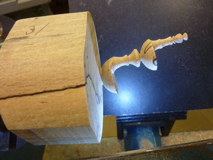

Re:Bis gammes 21 Oct 2015 20:01 #120932

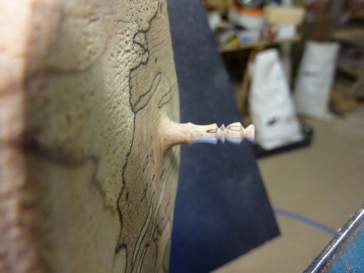

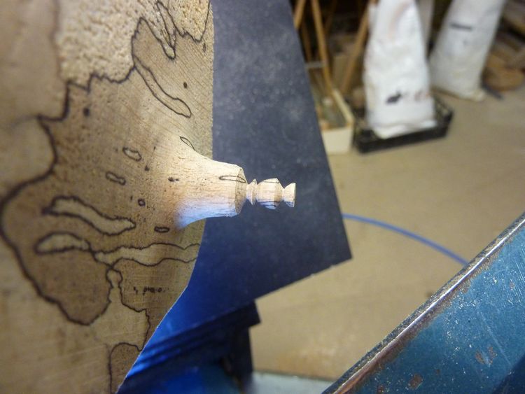

Commencer la partie supérieure, façon fleuron...
Mettre au vrai bois sur 15 mm de long,3 a 4 mm de diamètre, profiler et continuer vers la gauche.
Créer la courbe qui fera la liaison avec la partie à droite et qui sera l'intérieur de la virgule ou "cuillère", là, il faudra la creuser.
Désaxer a nouveau la pièce en la ramenant un "chouia" vers l'axe "central", marquer la prise.
Vérifier avec une pointe de crayon posé au milieu de la courbe, la taille de la virgule, rectifier au besoin pour une petite virgule.
Mettre au rond dans le vrai bois ( supprimer le flou) jusqu’à arriver à la base de la tige (d'un coté),ensuite à la gouge à profiler arrondir le dessous de la virgule en gardant une arête vive en haut.
Et préparer la 2eme virgule sur le même principe que la première.
Désaxer a nouveau la pièce en la ramenant un "chouia" de plus vers l'axe.
Faire la deuxième virgule.

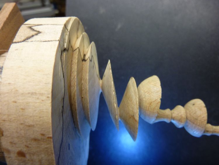

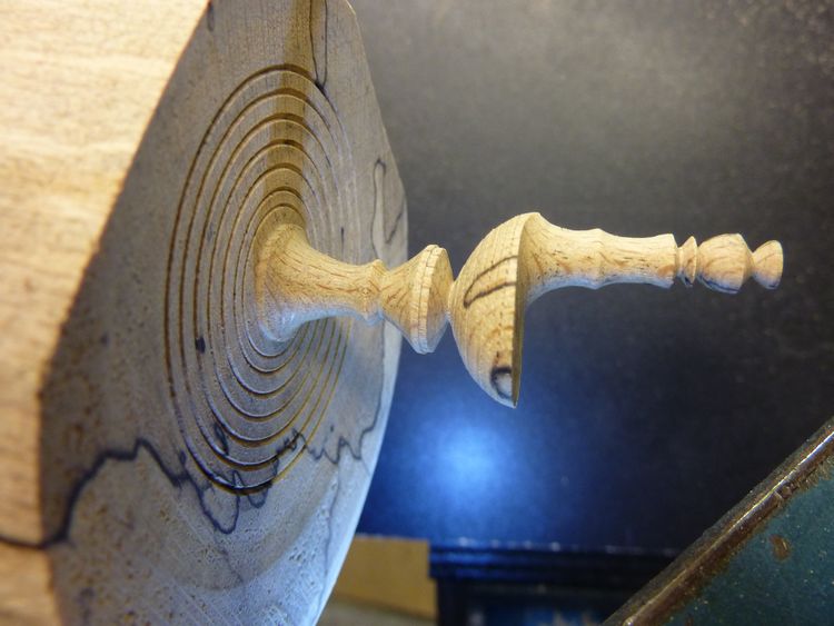

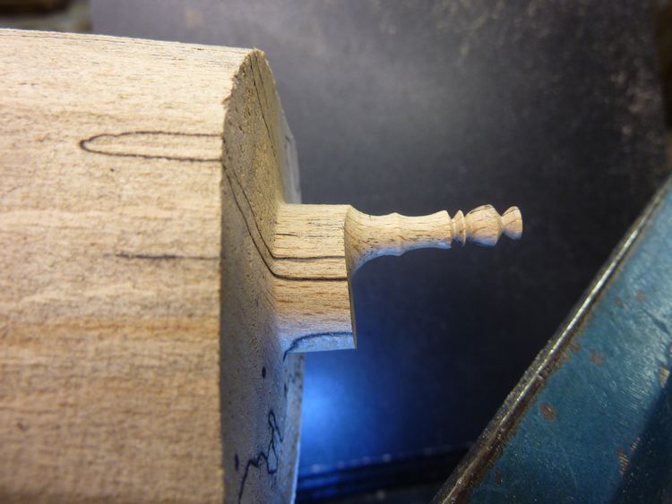

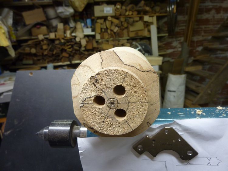

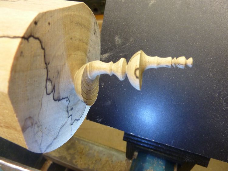

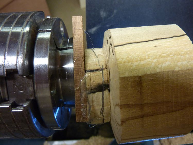

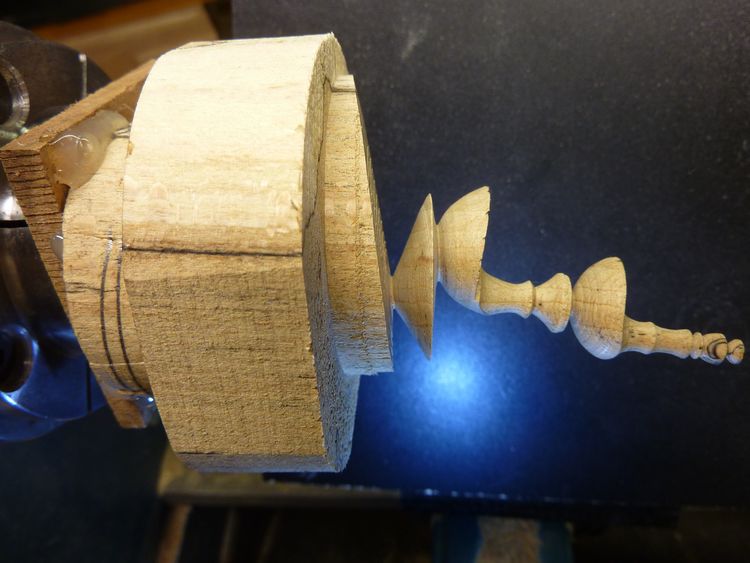

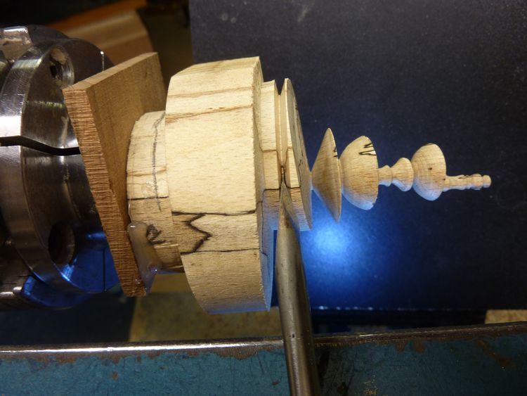

Re:Bis gammes 21 Oct 2015 20:19 #120933
Tous les ponçages et finitions devront être fait a chaque étape, avant de passer à la suivante.
Pour ce travail, installer un fond de couleur foncée qui donnera un meilleur contraste et surtout une très bonne lumière.
Retirer la pièce du mandrin, y installer une queue de cochon, ici, une plaque intercalaire a été positionnée pour que la base du morceau soit parfaitement plaqué sur le mandrin et le tout et collé à pistolet à colle chaude.
La pièce est maintenant // au banc et elle tourne décentrée.
Adapter la vitesse pour une coupe "fluide", sans a coups. (pas de contre pointe possible)
Mettre au rond au diamètre voulu.
Profiler la première lentille avec la gouge à profiler ou la plane.
Ceci fait, changer de trou et tailler la 2eme lentille, garder des liaisons fines.
Une fois terminée, changer de trou et tailler la 3eme lentille.
sous celle ci garder une liaison plus importante, car remise au mandrin, a l'axe initial, pour profiler le pied.
Photo et publication sur le Forum.
A bientôt, :woohoo:

Re:Bis gammes 22 Oct 2015 10:53 #120948
Bonjour Norbert
je viens de faire une impression et relisant les détails qui n'avaient échappés mais je ne comprends pas pourquoi tu perces des trous pour le maintien avec la queue de cochon pourrais tu faire une photo en situation?.
Re:Bis gammes 22 Oct 2015 13:05 #120949
  • YAKA
  • Portrait de YAKA
  • Messages : 417
Roger,
Si j'ai bien compris, il décentre avec 3 trous, de façon à obtenir 3 axes "tournants", de cette manière les formes obtenues restent dans un même axe "vertical"...
Mais Norbert nous donnera sans doute son explication plus pointue (normal avec une gouge à 30°) ;)

Re:Bis gammes 22 Oct 2015 19:14 #120956
Oui Yaka, faut vraiment faire attention avec ce type de bois, accrochage interdit sous peine de sanction immédiate.
J'ai une gouge a - de 30° pour les parties "serrées". + une 30 détalonnée à 45°....
Une étude de photos à tête multiple reposée se passe toujours mieux... :blush:
FM29, le décalage est du maxi autorisé tout en gardant suffisamment de bois dans les mors pour une prise totale minimale...ouf.
Roger: Le désaxage sur un mandrin traditionnel s'obtient en inclinant la partie coté "contre pointe.
Le décentrage s'obtient en changeant le centre coté "entrainement" soit avec un mandrin spécialisé ou 1 Vicmarc 3...ici avec une bidouille a groin...comme l'a déduit Yaka, cela permet de faire 3 lentilles décentrées (ici) a 120° d'écart.
George: il faut toujours adapter la vitesse au profil, au revêtement de la route et au type du conducteur...sachant qu'une vitesse trop basse est, dans certains cas, la solution opposée.
Un bois sain, sans fissures, reste l'idéal pour commencer ce genre de babiole.
