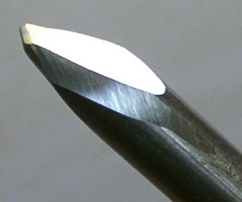

j'ai retrouvé une photo de la gouge à profilé dé talonné que j'utilise.
parle ton du même affûtage ?
la dépouille d'attaque fait environ 4 mm

roger vuillermoz écrit:
Bonsoir Norbert
as tu reçu mon mail ?
ROGER: je n'ai pas reçu ton mail, j'ai changé d'adresse et j'ai omis de faire ma mise à jour ici :blush:
peux tu le renvoyer?
C'est un profil d'affutage similaire, avec une dépouille plus courte.
L'autre est directement à 30°, tout du long.
