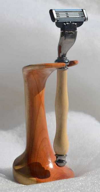

Rasoir en Erable support en if
support
A vos remarques prêts ....partez

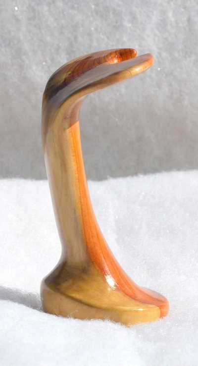

...........C'est beau ......le raté (je pense encore trop lourdes)
Support rasoir en if

Ah oui! c'est une bonne idée.Effectivement je pense qu'on doit pouvoir l'affiner un peu, mais c'est tout de même une belle réalisation

Bonjour Gef
Affiner certes mais quelle partie ?
Je suis preneur.
Tournage en dé axé :blush: :woohoo: :side: sur 3 points(j'ai un peu tâtonné)et après la démerde comme d'ab vous connaissez je pense(huile de coude et........)

Je pensais à la partie verticale, j'en réduirais le diamètre, idem pour la partie horizontale haute ou le rasoir est accroché. Mais attention, ce n'est que mon avis, et il n'est pas forcement bon, je ne suis pas expert en beau! Attends que d'autres aient vu ta pièce.

Je ne tiendrais pas rigueur à qui conque de faire ses propres remarques sur une de mes réalisations. Tu as raison mais la partie haute est + grande que le socle pour éviter les goutes d'eau d'y tomber. Oui + fin mais + fragile alors ...!!!! où faut il s'arrêter ?
pour le partie centrale (verticale) même dil mais il faut que le support soit un peu plus lourd que le rasoir pour la stabilité de l'ensemble.
voila mon résonnement et te donne l'explication.Je vais en faire un autre (mais quand :whistle: :whistle: ). Si plus fin dans ses lignes il me faudra lester le socle oui avec une prise mandrin et comblé avec du bois de fer ...faut voir.

Pat, tu as raison, tes remarques sont parfaitement pertinentes, et je n'avais pas pensé à tout ça. Comme quoi rien n'est simple

Oui il faut s'aider et donner ses raisons du pourquoi de ses choix. Il faut toujours se poser la question :"mon raisonnement est il correct ?"
Faire un choix c'est se mettre des limites

Pour moi l'ensemble me va bien ;tu pourrais peut-être ajouter à la base un récupérateur de gouttes d'eau.
On peut aussi l'essuyer avant.
Ceci dit très bonne idée.

C'est très élégant,on peut sûrement affiner ,
mais comme tu dis il faut penser à l'équilibre.
On peut jouer peut être sur le diamètre entre le
dessus et la base.

Salut Pat,belle pièce,finition impécable (de frein)
moi je ne changerai rien,les lignes me paraissent correctes
et je te suis dans ton explication de l'équilibre,
le but du jeu,c'est qu'il tienne debout.

Très beau support a rasoir.
L'ensemble me va très bien ne rien changé .

Bel ensemble , moi je ne toucherai à rien , il faut de la stabilité
