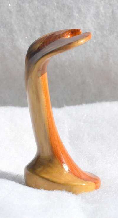

Patabois écrit:
...........C'est beau ......le raté (je pense encore trop lourdes)
Support rasoir en if
Belle idée et bien réalisée.
Affiner le haut, tu as fait du désaxé, donc parti sur une virgule, l'amener 50% + fine,avec un désaxé un peu + prononcé ( ne mets au rond que la partie servant pour la prise, comme cela tu peux profiter de toute la largeur de ton rond brut, quand tu positionnes le désaxage)le reste suit en proportion pour le fut.
Le pied + petit pour éviter les gouttes d'eau!!
La mélamine n'est pas sensible à l'au, sinon, vernis "marine"
Meilleure stabilité avec un pied + large et surtout meilleure esthétique.

Je note vos remarques et vos explications pour améliorer leprochai n
merci à vous
