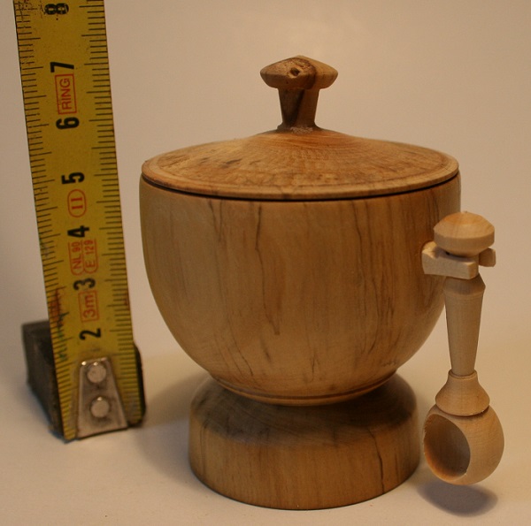

J'avais posté ça il y a quelques temps déjà.
Cdlt
C.BO
Re:recherche plans pour faire cdes cuillere a sel et 28 Oct 2014 21:57 #105271
C'est bien pensé bravo.

Bonjour CBO,
Bien ta cuillère.Une question, ton trou, tu le fais à la perceuse ou sur le tour?
Re:recherche plans pour faire cdes cuillere a sel et 30 Oct 2014 20:06 #105399
  • c.bo
  • Portrait de c.bo
  • Messages : 316
imertenob écrit:
Bonjour CBO,
Trou fait en premier sur le carrelet.
Cdlt
C.Bo
Re:recherche plans pour faire cdes cuillere a sel et 30 Oct 2014 20:59 #105410
ça ne nous dit pas si le trou est fait
à la perceuse ou sur le tour ?

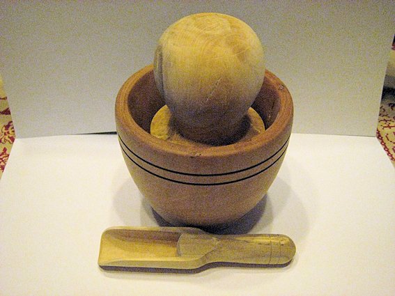

Bonsoir Patrick.
Cuillère faite il y a quelque semaine.
Percée à 20mm sur 50 mm et finir à la ponceuse.
Re:recherche plans pour faire cdes cuillere a sel et 30 Oct 2014 21:12 #105413
Voila,c'est exactement ce modèle de cuillère
que j'ai expliqué à Patoche.
Re:recherche plans pour faire cdes cuillere a sel et 30 Oct 2014 21:12 #105414

merci gégé pour la photos ;)
Sur le tour.
C.Bo
