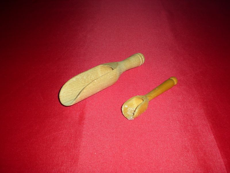

Bonjour à tous. Après une semaine de vacances sans internet, me voici de retour.
Voila une photo d'une cuillère toute simple que j'ai fait il y a déjà pas mal de temps.Je n'ai plus les dimensions en tête mais en gros elle faisait 10cm de long.

Oui Gef, c'est ce modele que j'aimerais faire.
Comment procedes-tu ?

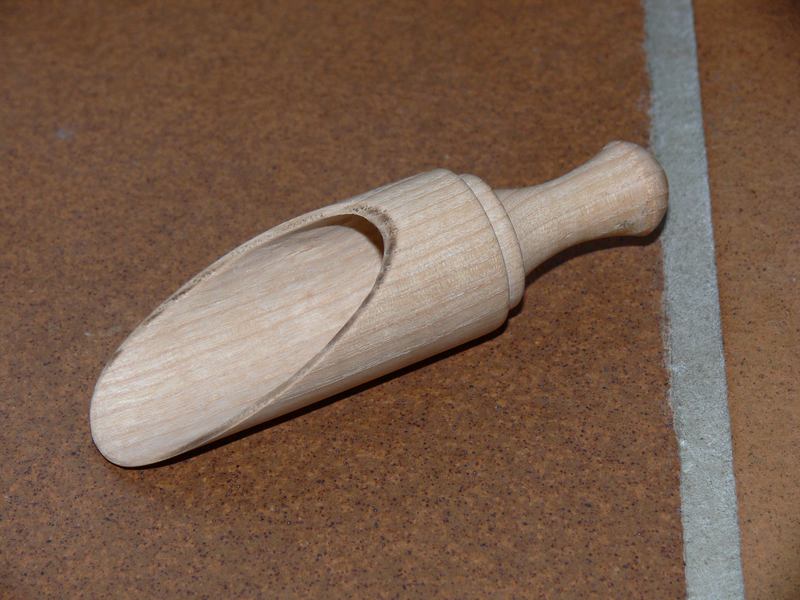

Rien de plus simple:
-Mise au rond au plus grand diamètre sur un morceau de bois en prévoyant une surlongueur pour la prise dans le mandrin
-Prise dans le mandrin et creusage de la cueillère
-Usinage du manche, ponçage et tronçonnage.
Enfin hors tour, effectuer la coupe en biais avec une scie et ponçage au lapidaire pour mettre la surface de coupe parfaitement plane.
Et voila, il y en a pour une demi heure au maximum,c'est comme ça que j'ai procédé.
Il parait que cette forme est celle des anciennes cueillères à sel traditionnelles.
En voila 2 autres modèles faits sur le même principe.
