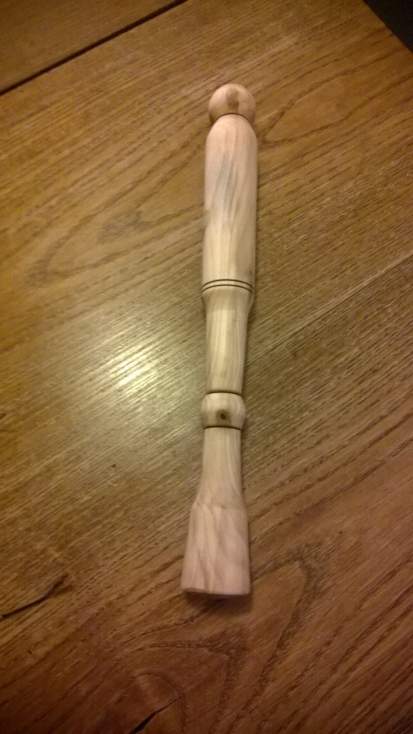

Désolé de revenir sur un sujet que j'avais déjà posté...
Mais je n'ai pas trouvé la solution à tous mes problèmes.
Je viens de tourner un pilon à Mojitos/Calapenhija (mon fils revient du Brésil et m'a demandé de faire çà...) : la partie inférieure du pilon est donc régulièrement en contact TRES intime avec les aliments (jus de citron vert et alcool; pas toujours sympa pour le bois!) puisqu'on presse dessus! Donc ma question, qu'utiliser comme finition ?
Dans ce cas ci, je voudrais plutôt un genre vernis (qui forme vraiment une couche de protection sur le bois) qu'une huile...
J'ai déjà utilisé sur d'autres pièces plusieurs types d'huile (huile de parafine, Danish oil, huile minérale blanche SkyDD de Ikea, walnut oil de Dr Woodshop) mais çà ne fait que rentrer dans le bois et ne fait pas une couche de protection (en plus on n'arrive pas à avoir un beau fini mirroir, comme avec les cires ou la shellawax).
Merci d'avance de votre réponse et de vos idées...
Vincent

Merci à tous !
Il y a eu pas mal de réactions (et à première vue c'est un sujet "chaud" car il y a eu un nouveau 'post' à ce sujet...)
En conclusions donc, j'ai utilisé de l'huile de paraffine (achetée en pharmacie ! et donc absolument alimentaire). Ne connaissant pas exactement le bois avec lequel ce pilon a été fait, je me suis dit que l'huile de paraffine (6 ou 7 traitements successifs, et le bois en buvait encore !) devrait sans doute être OK pour ce type d'utilisation...
Depuis lors on a fait plusieurs Caipirinha, et le pilon se porte bien (et moi aussi).
Donc l'huile de paraffine semble être vraiment OK.
