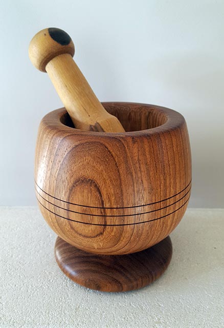

Pour l'alimentaire je suis d'accord avec le "rien" de Didier. On peut toujours mettre une finition sur la partie non au contact des aliments comme sur ce mortier / Pilon pour faire ressortir les couleurs.
