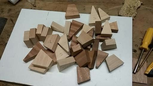

Avec quelques dessins, on obtient la dimension des trapèzes à réaliser, j’ai choisi de faire des dodécagones parallélogramme de 12 cotés
Ces pièces en trapèzes, je les ai réalisées à la scie à format en inclinant le guide à 15° et j’obtiens ces pièces.

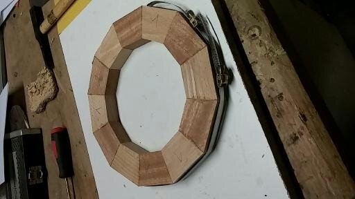

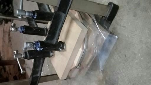

Ensuite je l’ai ai collées à la colle blanche en les serrant avec des colliers à viser de plombier.
Re:tuto vase 12 Fév 2014 20:38 #90441
  • anthony
  • Portrait de anthony
  • Messages : 88
A chaque collage je les serrais avec une feuille de plastique entre 2 planches de médium pour l’affleurage.

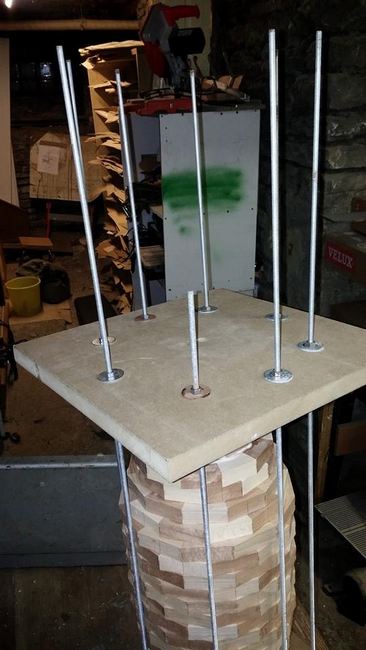

J’ai encollé 4 rondelles par 4, pas comme la photo et les ai collé grâce à une « petite presse »
Quand il n’y avait pas le haut j’avais mis une tige filetée de 12mm au centre
A refaire, j’intercalerais des rondelles de médium à l’intérieur des rondelles afin de limiter les défauts de collage.
Et voila les 2 moitiés sont collées

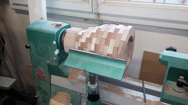

Je précise que c’est le tour du boulot
Et voila je commence le tournage

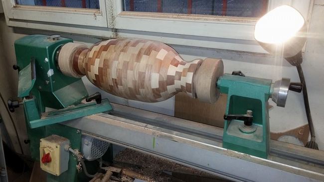

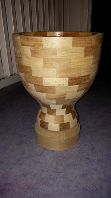

1er moitié tournée et vernie à l’intérieur.
Même topo pour la 2ème moitié.

Viens le tour du dernier collage réalisé sur le tour pour régler le désaffleure.
Il n’y a pas de contre pointe pour pouvoir bien appuyer.
Je finis la forme extérieure

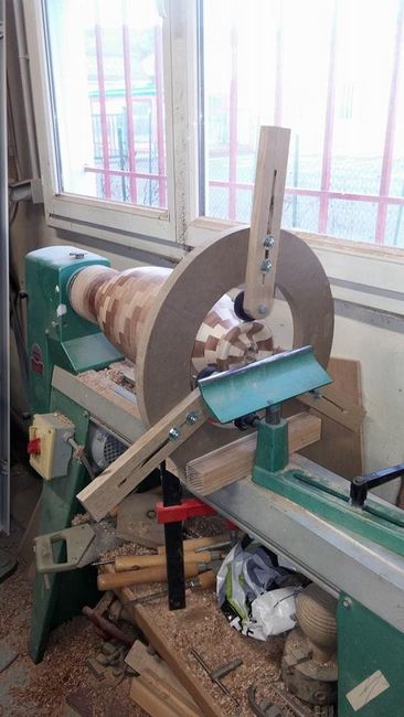

Puis, vient le moment de finir « l’entrée du vase »
J’ai donc réalisé un guide à lunette avec des roues et roulements de roller.
Enfin ponçage et vernissage au pistolet mais pas sur le tour.
Voila pour le tuto, j’espère que ça pourra aider des personnes.
