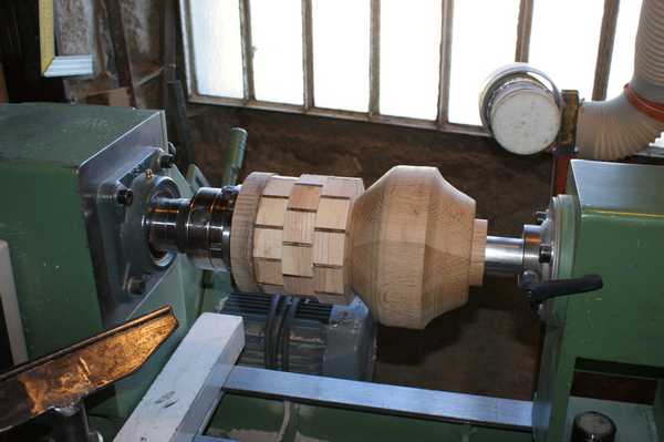

Re:tuto vase 17 Fév 2014 17:46 #90870
Bonsoir ANTHONY
comme promis,voila ce que j'utilise
je me suis inspiré du cône q utilisent les monteurs
de pneumatiques pour bloquer la roue lors de l’équilibrage

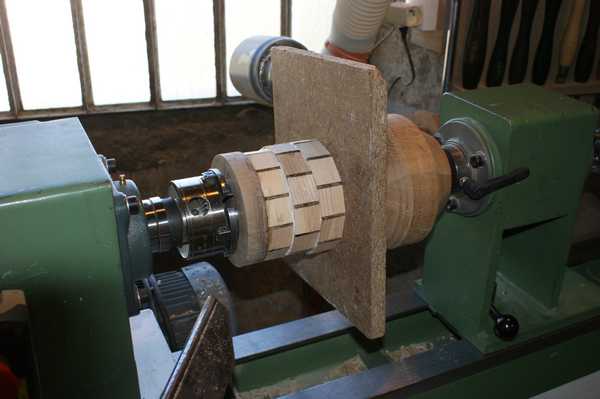

Re:tuto vase 17 Fév 2014 17:50 #90871
au départ je ne force pas trop pour ne pas éclater la couronne
ensuite je met une plaque entre le cône et la pièce et la je serre
quelques minutes pour que ça ne bouge plus ensuite je met a la presse
