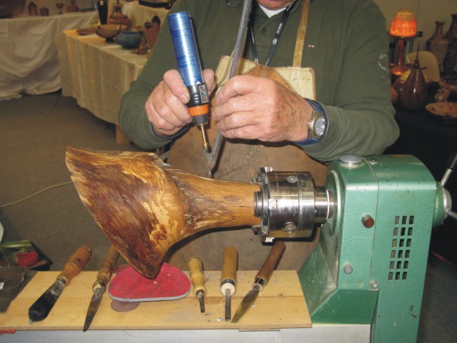

un monsieur fort sympathique que je salue si il se reconnait, m'a fait une démontration à Besançon. J'ai pris quelques photos que je vous met en ligne
Bien nettoyer la fente voire l'agrandir un peu puis faire chauffer l'étain
