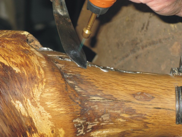

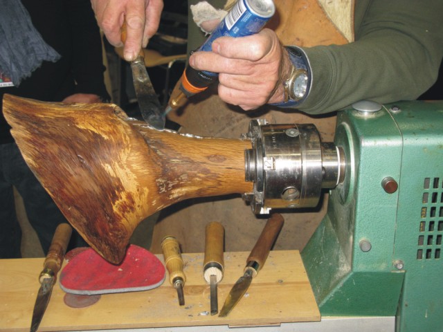

avec des outils fabriqués maison, il pousse l'étain dans la fente
Re:Incrustation etain. 17 Mar 2013 19:01 #75732
  • CRICRI18
  • Portrait de CRICRI18
  • Messages : 417
  • Remerciements reçus 7
il refait fondre l'étain en chauffant ses spatules et pousse l'étain comme s'il rebouchait la fente avec du mastic. Aprés, ça a l'air simple mais il faut doser l'affaire sans mettre le feu au bois...

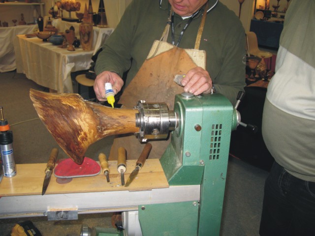

ensuite, il fixe l'étain au bois avec de la cyano liquide. Attention au yeux lorsque la pièce est encore chaude, les vapeurs dégagées sont particulièrement agressives.

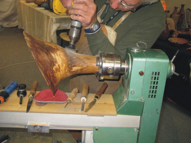

Pour terminer, ponçage puis lustrage. Encore quelques conseils qu'il m'a gentiment donné. Prendre du bois bien sec car le séchage fera apparaitre des fentes entre le bois et l'étain. Utiliser de préférence du bois foncé et nettoyer les traces grises dues au ponçage avec une gomme. Le dernier et il est de taille, faire des essais car ce n'est pas aussi simple que ça en a l'air. Je n'ai toujours pas mis en pratique les bons conseils de ce monsieur que je remercie mais ça viendra. En attendant, j'espère que les photos sont parlantes.
Bonne soirée et montrez vos essais
CRICRI
