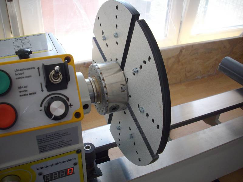

J'utilise souvent le plateau de reprise ce qui est un peu fastidieux à la longue...
Démontage des mors 8 vis, montage du plateau 8 vis, ajustage des tampons de blocage 8 vis à chaque diamètre de travail (24 étapes avant de pouvoir commencer).
Le mandrin étant monopolisé à cet usage il faut à nouveau 16 étapes pour remonter les mors.
Je commence donc à fabriquer un plateau de reprise sur la base de celui développé par Leslie Douglas Longworth dans les années 80 (probablement que cela existait avant...).

Je vais en réaliser un de 50cm et un de 30cm de ø. Il faut que je me procure 2 plateaux d’entraînement en acier M33 3,5 mais en attendant j'utiliserai une prise par tenon.

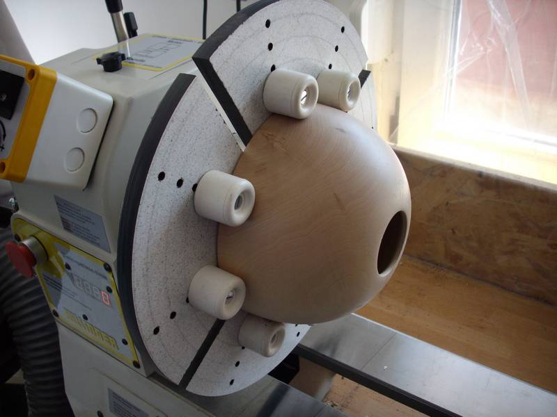

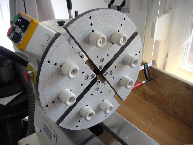

J'en ai fait deux en contre plaqué à deux disques de 6 rainures ,pas à conseiller il en faut 8! mais pas évident pour les faire pivoter à fin d'avoir un bon serrage ! Aussi , j'ai un mandrin de basse qualité en serrage,je lui ai monté un jeu de mors pour reprise et là pas de problème de serrage, comme l'a constaté Rémi ,un meilleur serrage (à clef)

Moi j’ai le plateau avec mandrin vic 100, comme le longworth.
Sur la vidéo pas mal, mais sûrement dur à réglet pour centré.

Chez woodworker's journal, les plans de fabrication du longworth de différentes tailles son disponibles au format autocad pour ceux qui ont la chance d'avoir une défonceuse numérique. Sinon il y a la version 12" disponible au format pdf, ensuite il faut jouer du compas avec la défonceuse.
