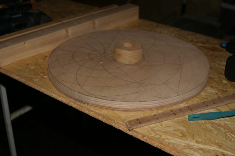

Collage des deux plateaux avec une feuille de papier intercalée. Découpage du cercle à la scie sauteuse.
Collage et vissage de l'insert fileté en bois sur le plateau (pièce que m'a donné mon ami breton Pascal "Kerouer", je n'ai pas encore de taraud M33). Reste à finir l'arrondi du plateau au tour et traçage des arcs de cercle.
Le traçage sur la photo est un précédent essai (ne pas en tenir compte)

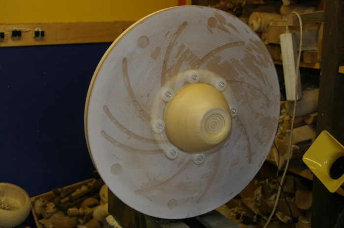

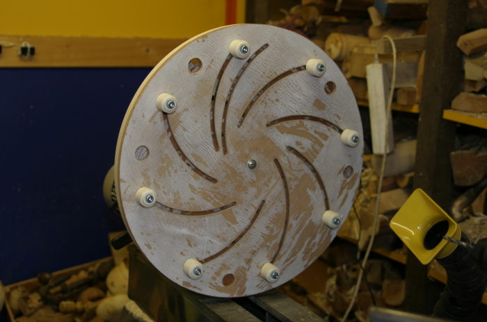

Proto V1

super jeanmi beau boulot
dit mois tu avais déjà les caoutchouc ou tu les a acheter récemment ? ( si tu les a acheter récemment pourrai tu me dire ou et a quel prix stp )
bien cordialement
thibaud

Re:Plateau de reprise longworth 16 Déc 2012 18:32 #69151
  • jeanmi
  • Portrait de jeanmi
  • Messages : 280
Salut,
J'ai acheté ça chez Leroi Malin (Butée de porte en caoutchouc) 2,75€ la paire

Re:Plateau de reprise longworth 16 Déc 2012 21:21 #69162
  • jeanmi
  • Messages : 280
Le caoutchouc est assez souple. Je pensai leurs donner une forme conique mais la tenue est bonne.
En revanche pour le petit plateau il faudra que je trouve des butées plus petites.
Re:Plateau de reprise longworth 16 Déc 2012 21:32 #69163
Bonsoir Jeanmi Serrais d’il possible d'avoir une photos de la face arrière. Pour un détaille sur la manœuvre des plots de serrages. Merci.
Re:Plateau de reprise longworth 21 Déc 2012 22:37 #69527

Donc, si j'ai bien compris, les rainures sont identiques sur les 2 plateaux.
Elles sont réalisées à la défonceuse en superposant les 2 plateaux l'un sur l'autre ?
Merci encore

  • jeanmi
  • Messages : 280
borain57 écrit:
Merci encore
jean-luc
Oui c'est exactement ça, ensuite on inverse pour le montage

Merci Jeanmi pour cette réponse.
Serait-il possible d'avoir une photo de la face arrière terminée ?
Merci d'avance.
Jean-Luc

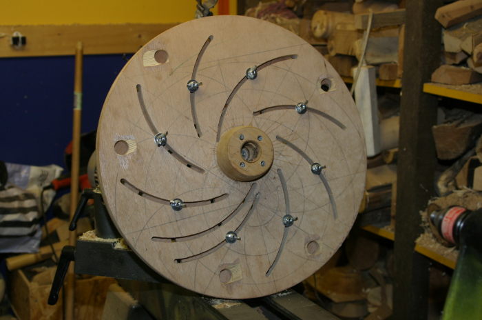

Re:Plateau de reprise longworth 22 Déc 2012 09:55 #69552
JeanMi, pourrait-on voir comment et avec quoi tu fais tourner les deux disques quand tu bloques la pièce ?
Re:Plateau de reprise longworth 22 Déc 2012 18:17 #69572
  • jeanmi
  • Messages : 280
On met les doigts dans les trous devant et derrière et on pousse ou on tire
Re:Plateau de reprise longworth 22 Déc 2012 19:01 #69576
Et tu arrives à bloquer comme il faut ? :woohoo:

  • jeanmi
  • Messages : 280
Ben oui pas de soucis
