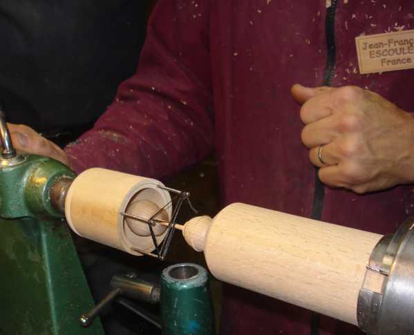

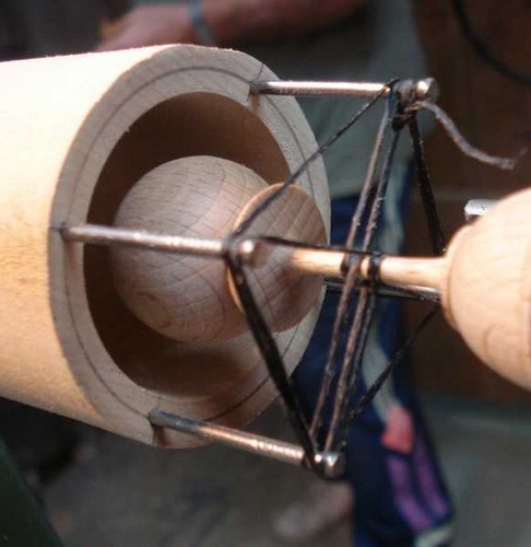

Voici la lunette à ficelle que se sert un grand tourneur (J.F E) pour ne pas le citer. Elle est montée à la place de la contre-pointe, il suffit de lui tourner un cône mors (1 ou 2)suivant le montage du tour.
J'en ai fait une première de ce type, mais il faut que j'en fasse une deuxième plus profonde pour de grande longueure.
Pour Alain34, l'utilisation de ta "lunette à roue" ne doit te servir que pour soutenir ta pièce brute, tu ne dois utiliser que des lunettes à ficelle dès que tu as diminuer ton diametre à moins de 10/15mm, car sinon tu as trop de contraintes dû à la friction des roues.

merci Mike , je vais en faire donc une pour la prochaine mais dans un bon bois ;) mais pas demain :laugh:
j'avais mis la ficelle comme cela ;)
