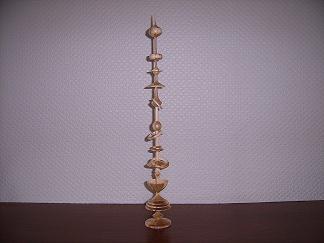

Je tourne les trembleurs en bois sec et sans noeuds.
De préférence en buis, houx et aubépine. Toujours en bois sec.
Ici en aubépine de +/- 65 cm.

Joli travail Pierre,quel diamètre
les plus petits brins ?

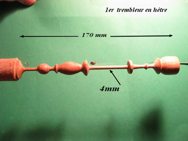

j'ai commencé" mon trembleur , aidé d'une lunette à roulettes et une à ficelle , il me reste encore 230mm :laugh:
Re:trembleur 17 Mar 2011 21:56 #39900

Bien Alain,c'est bien parti,surtout,
ponçage au fur et à mesure,sinon,tu
ne pourras plus revenir.

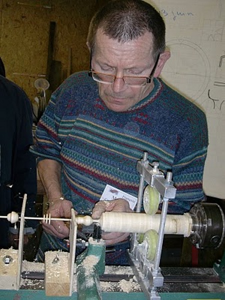

Re:trembleur 17 Mar 2011 22:32 #39906
re
Journée démo à l'association.

François , 2 questions : tu coupes à l gouge à profiler ou au bédane ?
la 2ème lunette que l'on voit donc celle du centre , ce n'est juste qu'une butée pour éviter la casse ? B)
Re:trembleur 18 Mar 2011 08:27 #39915
Oui Alain,la 2 ème lunette ,c'est la lunette de maintient,
celle la,elle suit toujours en premier devant celle à galets,
ensuite ce sont les lunettes à fils.
Oui je travaille à la gouge à profiler de 10 et tronquoir pour les
passages étroits.
