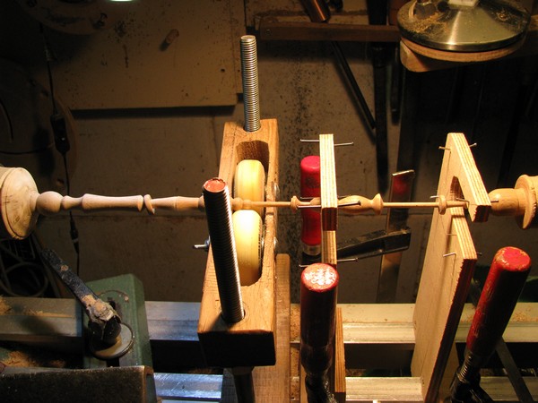

Très bien expliqué Alain,mais certains,mettent
les ficelles des deux cotés de la lunette,peut
être plus rigide,meilleur soutien.

tres bien expliqué
mais le frottement des ficelles ca n'endomage pas le bois
ca frotte longtemps

Bonsoir christian,
Pour les ficelles aucun problème,ça ne
laisse aucune marque.

presque fini ;)
Re:trembleur 18 Mar 2011 21:41 #39956
Bien vu Alain,ça vient bon,je vois que tu
as mis les ficelles des deux cotés.
Tes lunettes sont tenues avec des serres joint ?

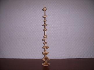

Bravo Alain ! :woohoo: continue ça va être très beau.
J'en ai déjà fait plusieurs en aubépine, buis et houx. Celui ci est en aubépine et mesure +/-45 cm.

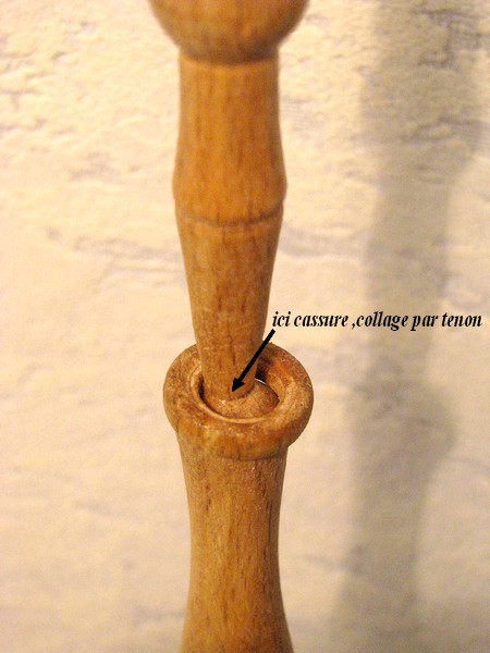

exact François , je n'avais pas assez de tiges filetée donc j'ai mis des serres joints , pas trop pratique car encombrant ; je vais essayer de trouver des serrages de roues de vélos 'type campagnolo) c'est très pratique et vite serré ... je n'avais pas de cordelette de boucher , elle était un peu trop élastique , j'ai galéré pour centrer la tige , tu fais comment pour placer la ficelle ? après j'ai fait une autre gaffe , j'ai tourné fin entre le mandrin et la lunette à roues , c'est vrai qu'elle me tenait bien la tige , mais me freinait trop ! et sur un démarrage clac !
J'avais pourtant réduit la vitesse à 750 au lieu de 1500 au début ! mais la bêtise a été un peu trop de serrage des roues ! c'est en faisant des âneries et surtout en comprenant pourquoi , que l'on avance :laugh: j'ai rattrapé le coup ,un peu déçu tout de même :( au prochain ?
Re:trembleur 18 Mar 2011 23:39 #39966
Serrage de roue CAMPAGNOLO,et ben!!! tu ne te
refuse rien!!! :cheer: :cheer:
Pour placer la ficelle,tu l'attache à un clou
et tu fais ton parcourt,tu termine avec quelques tours
autour du dernier clou et moi j'ai fait un petit trait
de scie dans le bois ce qui me permet de coincé la ficelle.
C'est vrai que 750 trs c'est encore élevé pour redémarer,
c'est tellement fragile,surtout sur la fin,c'est navrant
quand ça casse arrivé presque au bout,surtout que c'est beaucoup
de tension,pas droit à l'erreur.

Pour le blocage des lunettes a fil, le blocage rapide ne sert à rien, juste un écrou à oreilles, c'est plus simple.
Il y a une erreur dans ta méthode. La lunette à roues sert à éviter les vibrations sur ta tige de départ, la où tu la mise elle ne sert à rien, une lunette à cet endrot est bien plus efficace.
Pour ceux qui n'ont pas de variateur (augmentation et diminution de la vitesse progressive)
jusqu'à 3 mm même pour trembleurs assez long c'est possible.

Merci à vous tous pour ces précieux renseignements ;) pour vemonta38, comment baisser la vitesse si tu n'as pas de variateur , il y a trop de différence entre l'intermédiaire et la dernière ,je n'ai que 3 poulies donc 3 vitesses ? pour la coupe pratiquement tout au bédane bien affûté et un peu de gouge de 9mm ,par contre le bédane je l'ai utilisé comme une plane mais tranchant en haut en m'aidant du pouce main gauche , tu me dis tranchant en bas , c'est du raclage alors ? tu ne risque pas de passer dessous l'axe et casser ? je ferais des essais ;)

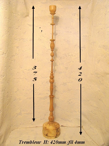

le trembleur fini après une petite réparation
