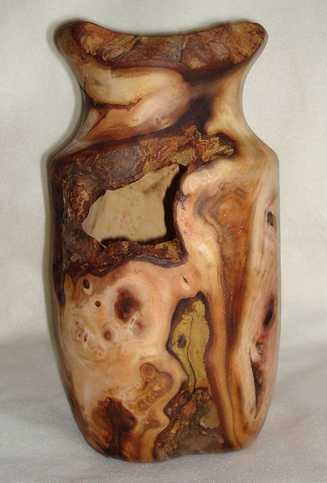

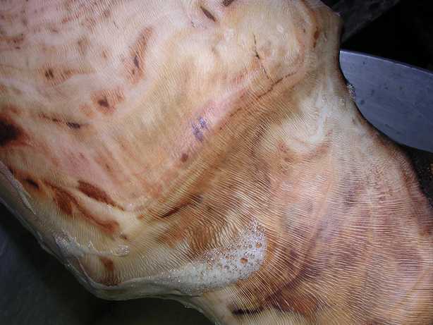

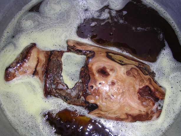

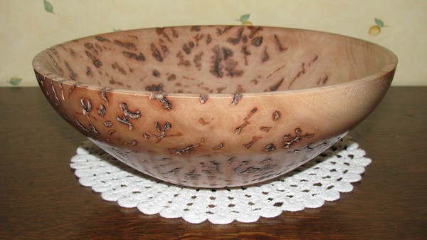

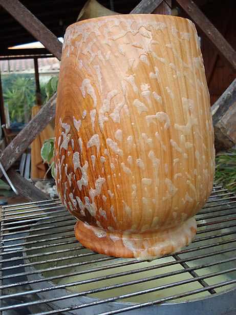

Bonsoir les tourneurs ,
J'ai relancé mes essais de séchage par oléothermie sur un vase en loupe de platane vert de 8 mm d'épaisseur et 1050grammes trempé 10 minutes dans de l'huile de lin à 110° egouttage et sechage pendant 3 heures repesage 987 grammes ,sur les photos on remarques l'ebullition du à la sortie de l'eau et sur la deuxiéme photo la dilatation des canaux médulaires ,la prochaine étape sera dans 2à 3 semaines une couche d'huile de lin étendue avec un peu de siccatif et aprés séchage une couche de cire de carnauba et lustage ,les premiers essais sur de l'if vert m'ont donnés entiére satisfaction aprés un an rien n'a bougé
cordialement
jacky

Mais quéssqui mange dans cette famille, tu devrais mettre quelque aromates, comme ça quand tu mettras le bouquet de fleurs sechées, tu auras l'odeur avec.
A dans trois semaines, pour voir ce que ça donne une fois fini.

Bon appétit....................
l'on dirait la soupe de cochon du Pér...igord..quand il tue le cochon.
Z'avez vu,méme les bulles elles font des loupes...............................
j'ai fait une fois,mais faillit mettre l'atelier en feu....................ça a débordé ,je n'ai jamais recommencé...................

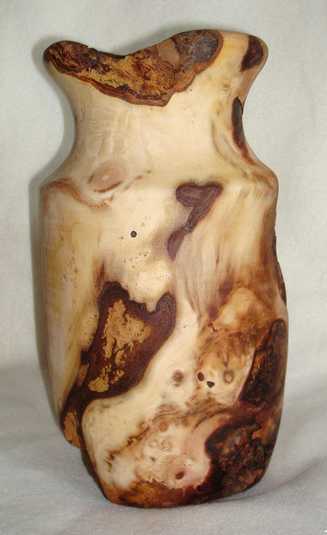

Bonsoir les amis ,
Alain mes essais de déshydratation par oleothermie sont bien à cet effet car tourner une loupe séche c'est voué à l'éclatement et au risque d'en prendre un bout dans le pif ,alors que vert il y a moins de danger le bois étant généralement pas encore fendu ,voila ce que cela donne brut sans frottage ni aucun produit aprés une journée de séchage à l'air libre à 20° .

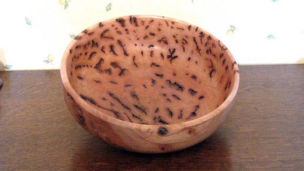

Bonjour à tous ceux qui suivent ce fils ,

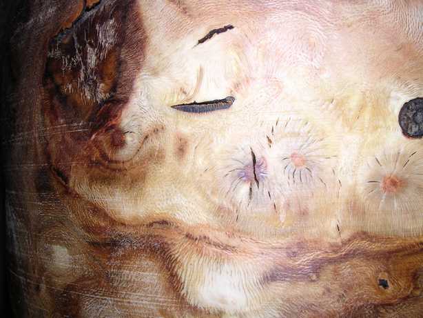

Voila une autre photo d'un cache pot en loupe de platane vert ,et en macro sur une paroi de moins de 8 mm on voit bien le retrait du à la dessiccation par oléothermie ,au niveau des départs de branches ,cette loupe n'a subi aucun traitement si ce n'est son bain à 110° pendant 10 minutes et égouttage
Cordialement j
Jacky

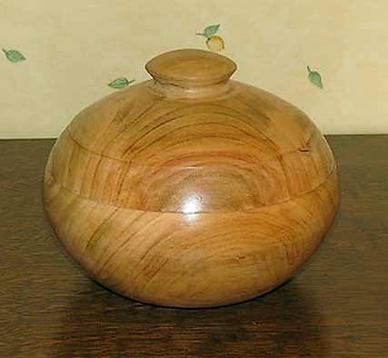

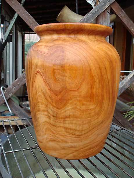

Bonjour les tourneurs ,
Voila un deuxième exemple de traitement par oléothermie ,un vase en cerisier vert hauteur 340 mm diamétre 240 mm épaisseur des parois 10 mm ,trempage 10 minutes dans l'huile de lin à 116° refroidissement et retrempage 2 minutes à 110° egouttage ,aucun autre traitement ,
à suivre
cordialement
Jacky

Très très belle pièce Jacky , si tu peux la conserver elle sera appréciée par beaucoup de personnes, j'en suis sûr ! @+ pour la suite alain
Re: oléothermie 28 Fév 2008 17:54 #3890
  • jean
  • Portrait de jean
bonsoir
tu as versé la bierre alors que le récipient était à l'envers, du coup tu as éteint le barbecue, et vous avez du manger froid, c'est moins digeste.
Bien belle grosse pièce, personnellement, j'aurais vu la base plus étroite, par contre 8 mm d'épaisseur chapeau, sur ces dimensions là ce n'est pas évident.
jean

pour le barbecue j'attends que vous arriviez ,pour la base j'ai toujours peur du manque de stabilité car je l'ai tourné de maniére si je n'arrive pas à l'étanchéifié à pouvoir glisser un vase en verre tubulaire car je veux que mes tournages puissent être utile en plus de décoratif ,,
