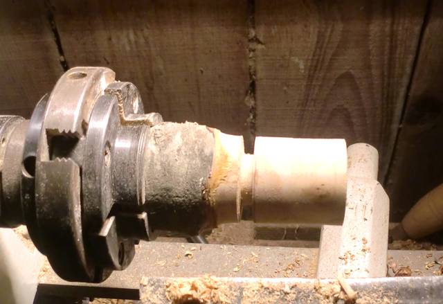

Comme promis un petit pas a pas pour la toupie qui se releve toute seule
Commencer par cylindrer un bois au diametre que vous voulez
Moi j ai mis une branche directement sur mandrin, mais rien ne vous empeche de faire une prise mandrin entre pointe pour une meilleure tenue
Apres avoir votre bois bien rond, ici diametre de 38 mm, reporter cette meusure sur la longueur et marquer au grain d orge 38 mm

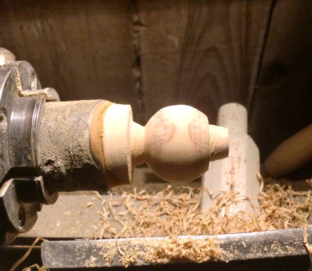

Re:Pas a pas toupie qui se retourne 15 Nov 2010 20:19 #33458
Former une boule dans c est espace delimite, puis commencer a former la queu de 10 mm de long, lasser le diametre de la queu asser gros on affinera au creusage

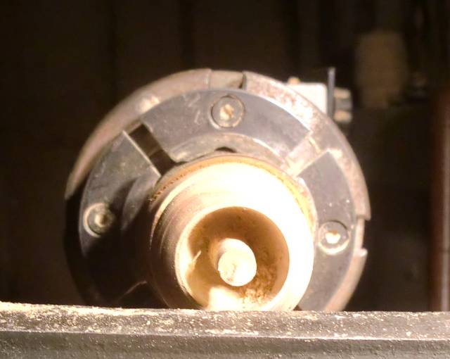

Passage au creusage,moi je fais au grain d orge
Commencer a creuser par l exterieur ou l interieur, moi je commence par l interieur et en profite pour donner le diametre de la queu 10 mm
Et prendre la profondeur de creusage, il faut aller a 5 mm du fond

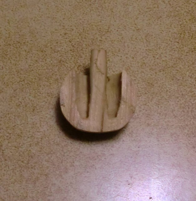

Re:Pas a pas toupie qui se retourne 15 Nov 2010 20:33 #33462
Pour le creusage creuser vers l exterieur parralelle a la queu (ce qui est pas tres bien fait dans mon ex, fait a la vat vite :blush: )

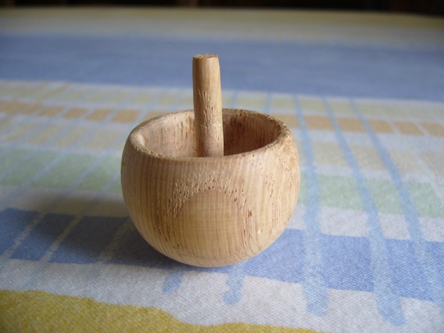

Une fois fini le creusage je vous passe la fase ponsage et finition, il reste plus qu a detacher la toupie du bout de bois
Vue interieure de la toupie une fois creusee
Que les toupies tournent et se retournent
Bon copeaux a tous

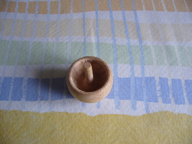

Re:Pas a pas toupie qui se retourne 16 Nov 2010 15:13 #33486
Voila c'est fait environ 10mn
Re:Pas a pas toupie qui se retourne 16 Nov 2010 15:14 #33487
re
Re:Pas a pas toupie qui se retourne 16 Nov 2010 18:56 #33492
Interressent ta toupie Fm car elle a pas la meme forme que la miene et elle marche aussi
Elle est plus creusee, les bords plus fin et le haut du rond est mois spherique que sur la miene
Il y a peut etre des choses a decouvrir que je n avais pas trouve
Re:Pas a pas toupie qui se retourne 16 Nov 2010 19:14 #33494
François , dans cette position c'est normal que ça marche , c'est sur la queue qu'il faudrait la voir tourner :laugh:

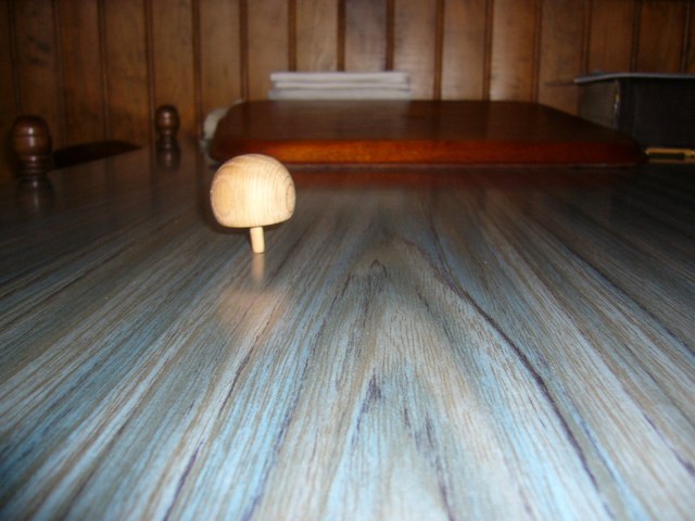

A la demande d'Alain la toupie en fonction.
Re:Pas a pas toupie qui se retourne 16 Nov 2010 22:23 #33524
Merci François , "saturne" vraiment bien , elle donc est bien réussie ;)
Re:Pas a pas toupie qui se retourne 16 Nov 2010 22:45 #33534
Oui ça marche pas mal,mais j'ai vue
sur le site tip tourne de père Denis
que les leurs restaient beaucoup plus
longtemps retournées,je vais faire d'autres
essais en laissant plus de matière au fond.
