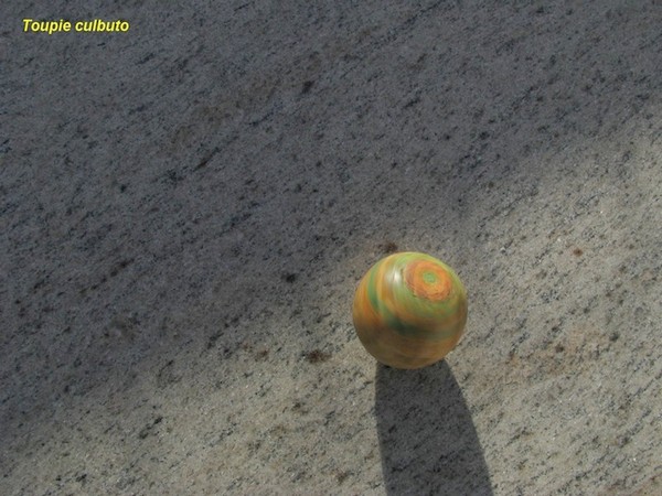

Bonjour Roger,
Elle reste pas plus de 10s,maintenant,il faut améliorer.
je pense qu'il faut enlever moins de matière à l'intérieur
peut être défoncer avec une mèche de 20 pour une toupie de 34mm
afin de laisser de la matière au fond.
Re:Pas a pas toupie qui se retourne 17 Nov 2010 15:02 #33562
  • Père DENIS
  • Portrait de Père DENIS
  • Messages : 563
Je pense également qu'il faut un bout de la queue en pointe et non plat afin qu'elle tourne bien centré ce qui améliore la rotation et supprime les secousses et augmante le durée de rotation .

Re:Pas a pas toupie qui se retourne 18 Nov 2010 13:52 #33609
Pour moi aussi , ce matin un essai , elle se renverse et reste sur un côté :(
c'est fait elle tourne , j'ai bien suivi le plan , bien creusé l'intérieur comme indiqué ! ;) demain photo

Re:Pas a pas toupie qui se retourne 18 Nov 2010 23:08 #33656
Comme je l'ai dit plus haut , j'ai respecté scrupuleusement les côtes données sur le plan sur ce forum ; il m'a fallu enlever du bois sur le côté au fond , il faut bien suivre la photo , ne pas descendre droit mais bien suivre l'arrondi ; au premier essai elle tournait sur un côté mais pas sur la queue , après cette modif , au deuxième essai , c'était bon ;)

Re:Pas a pas toupie qui se retourne 20 Nov 2010 09:10 #33700
laverrue et toullelan jean yves , ne desesperez pas si elle tourne sur le cotee vous ete pas tres loin, apres comme le dit Alain c est une histoire de creusage, soit en fond soit sur les cotes
