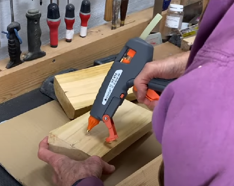

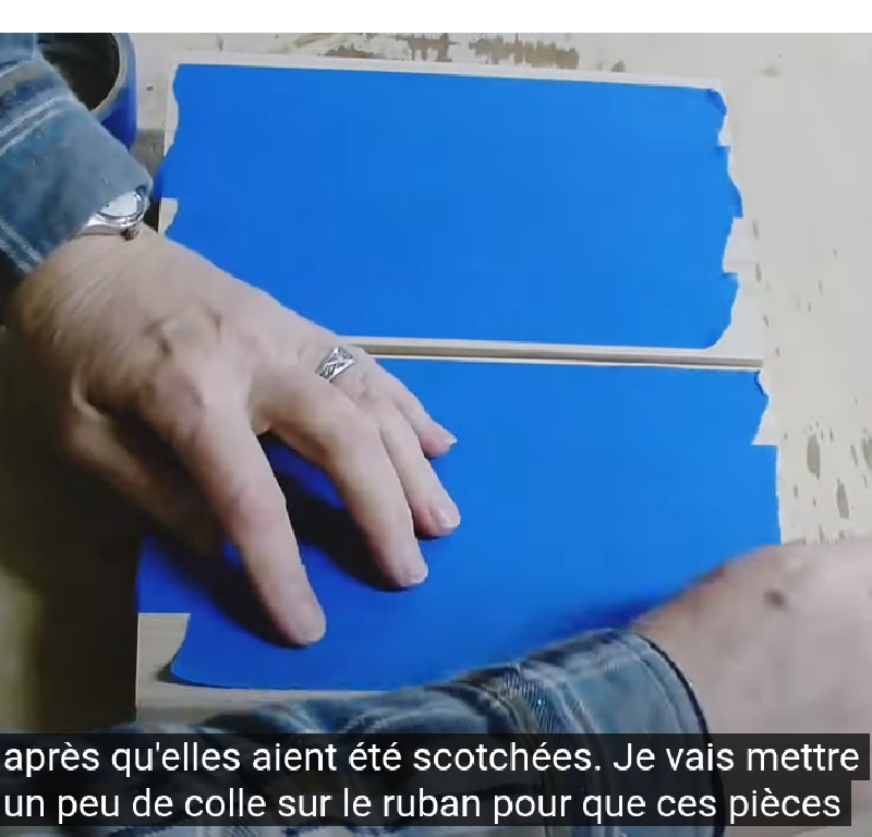

lors de mon premier essai de bols carrés, j'ai utilisé de la colle à bois blanche, obligeant à tourner la pièce intermédiaire.
www.couleursbois.com/forum/t-vos-realisa...936-bols-carr%C3%A9s
depuis, en farfouillant sur internet, j'ai trouvé d'autres méthodes
dont une idée de Jeannot29 (merci au passage) en collant les pièces en intercalant du papier journal , pas besoin de couper
vous en pensez quoi, le mieux pour la sécurité, assez solide pour tourner sans tout prendre dans la G..... ?????
bonne journée
Hervé

Bonsoir , mais je mets de la colle à bois vinylique !
