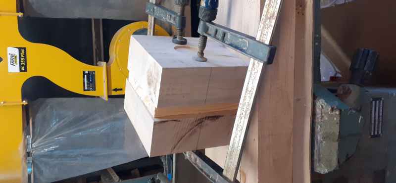

le plan du jour: réaliser 2 bols carrés
je pense que c'est à ma portée, juste un peu plus compliqué qu'un bol classique.
je me suis inspiré de cette vidéo:
j'ai préparé le sandwich hier, on verra bien
bonne journée
Hervé

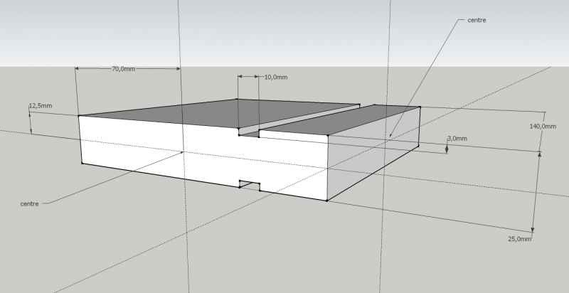

Bonsoir , il n'y a pas de problèmes particulier à réaliser ces bols ; je l'ai fait et fait faire , pour faciliter le décollage deux rainures ont été faites sur la pièce du centre et les centres ont été tracés avant le collage , c'est plus précis et plus facile.

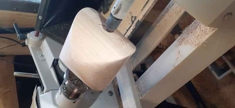

premier bol carré terminé, le second n'était pas d'accord et il s'est envolé :woohoo: :S
rien de grave, juste la mortaise à refaire, le bois a éclaté.
première étape faite.

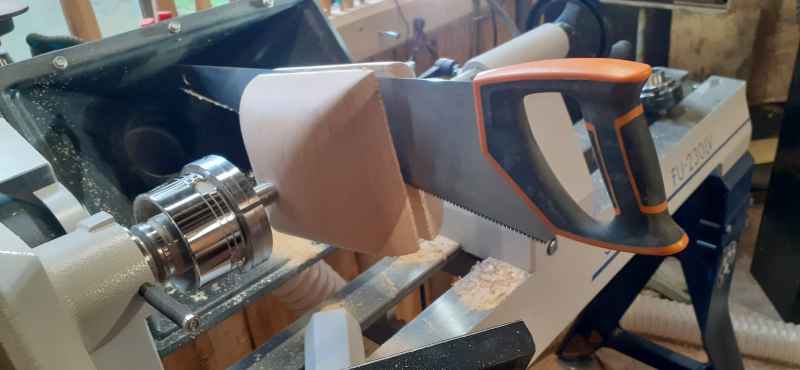

on sépare. normalement fait à la scie à ruban, mais, j'en ai pas!!!
alors tronquoir et fini à la main. l'avantage, c'est que je garde le plan du milieu bien droit pour refixer le plateau (j'aime pas les queues de cochon)

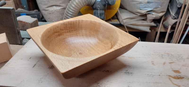

et fini, les taches sont de l'huile de tung que je viens de passer.
le bois, du hêtre, pas le plus joli, mais je fais avec les moyens du bord, le stock...

Bonsoir , en collant les pièces en intercalant du papier journal , pas besoin de couper , il suffit d'intercaler un tournevis entre les bois pour les décoller ,:voilà le pourquoi des rainures faites dans la pièce centrale.
