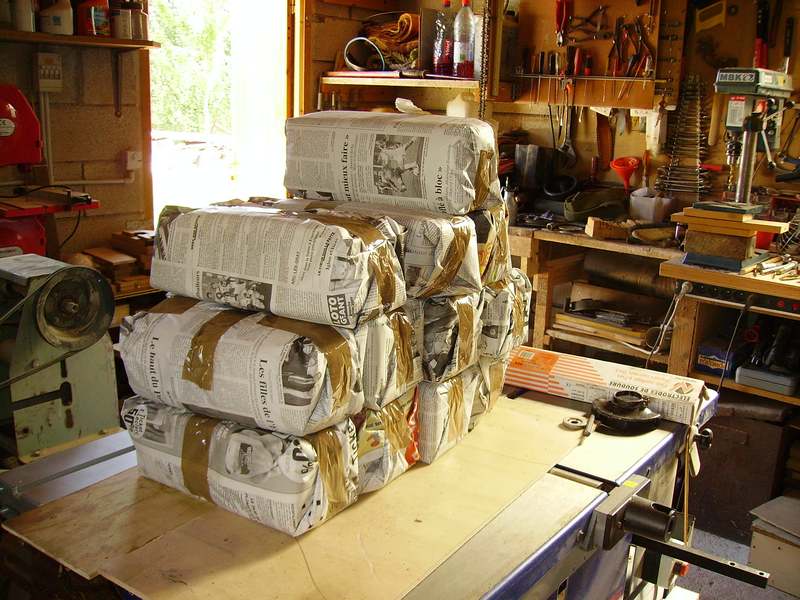

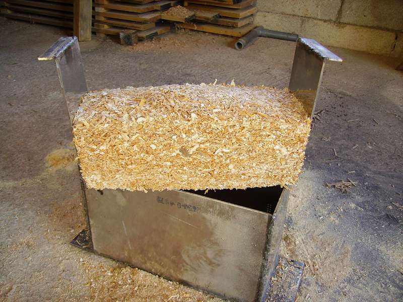

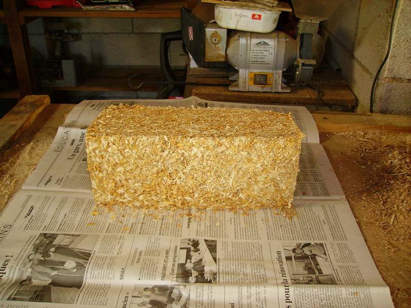

Bonjour a tous,
pour mes copeaux quand j'en ai de trop,
retour a la foret qui es a peine a un KM.
Sinon je fais des briques compactées pour les longues soirées d'hiver.
Dans l'insert ça tiens autant qu'une bûche de même diamètre.

Bonjour Daniel,
J'ai essayé en les mouillant un peux
mais en les empaquetant dans le journal,
ce dernier humidifie et ça ne tien pas.
Le fait de bien les compresser en les démoulant pas de problème
comme le montre la photo.

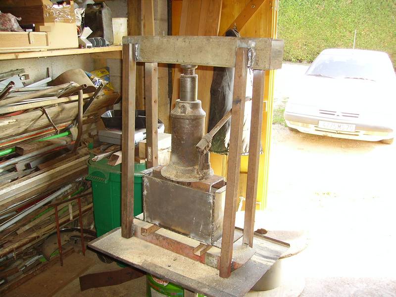

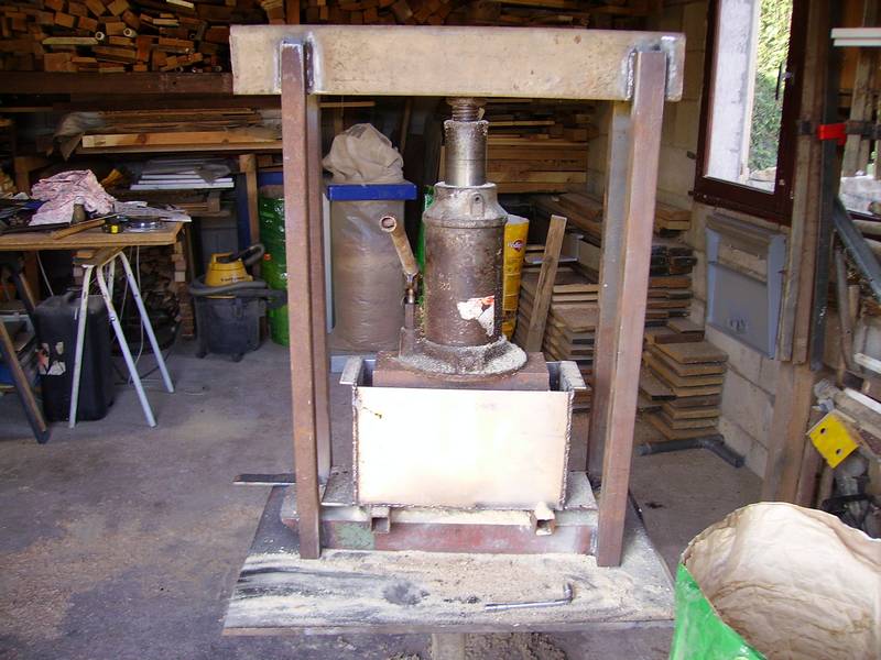

Désolé pas de plan, juste les photos
Tu fais le bâti en fonction du cric ou du vérin que tu as
avec du tube et de la ferraille costaud et des soudures
qui tiennent le coup, moi j'ai pris un cric de camion de 20 T
c'était le cric de mon dernier bahut (j'étais transporteur)
Le bac de compression des copeaux je l'ai fais avec de la tôle
d'inox de 3 mm et faut percer le fond de la partie que tu démoule
Si tu ne comprend pas je referai des photos plus détaillées.

ok merci claude, donc faut que je trouve un camion..... :lol:
et sinon oui je veux bien des photos pour la structure si c'est possible
