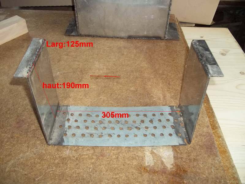

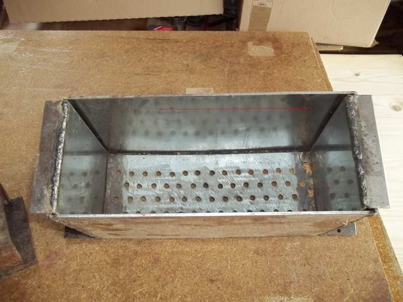

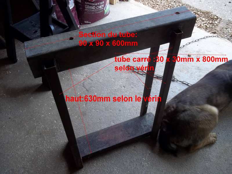

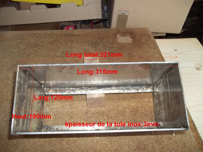

Re:Que faire des copeaux ? 13 Jan 2016 16:05 #124155

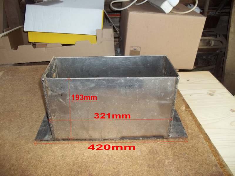

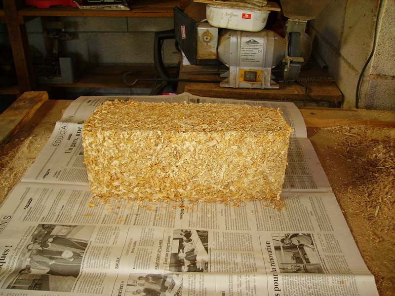

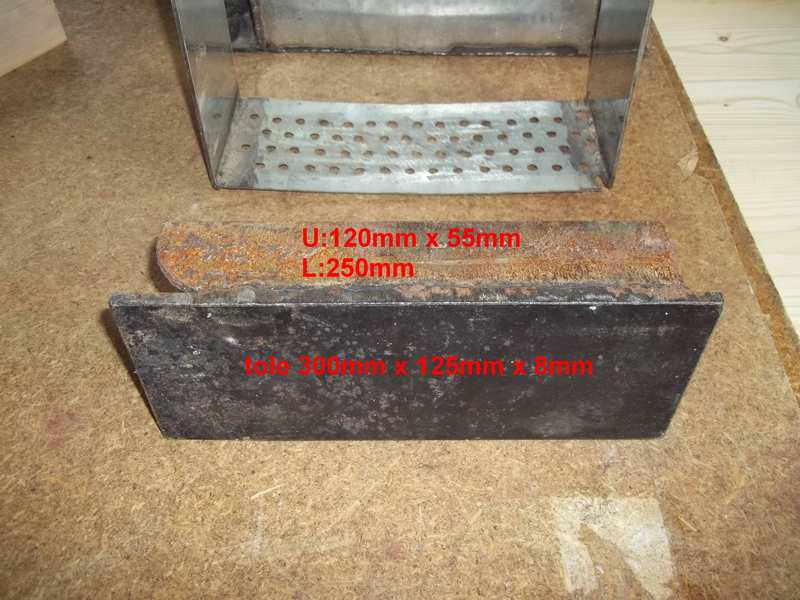

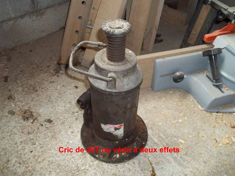

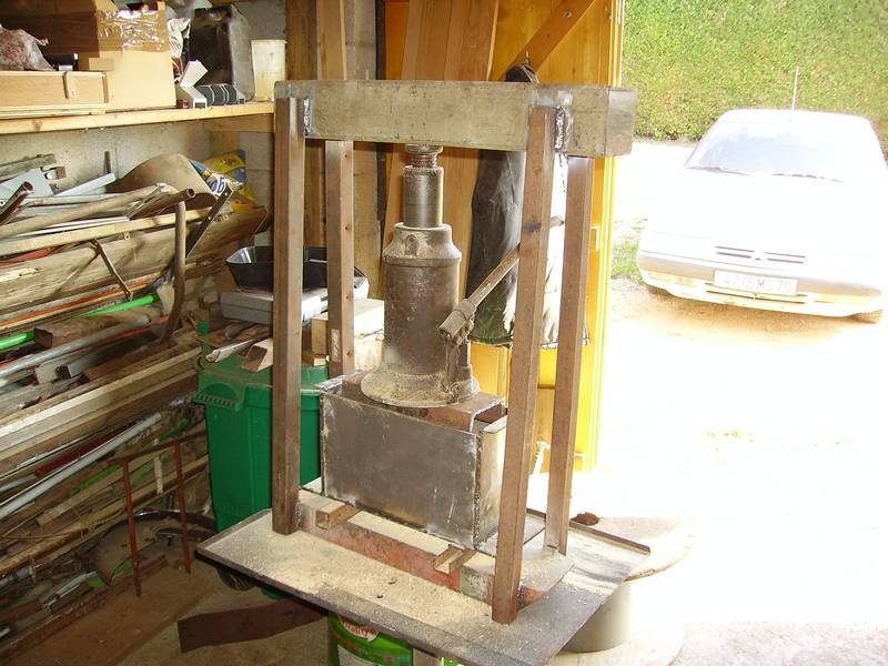

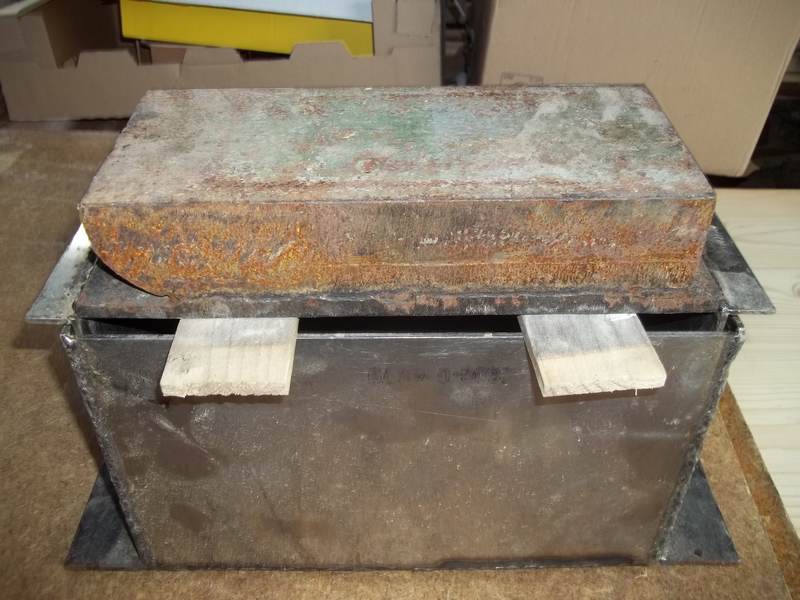

  • Bandit 13
  • Portrait de Bandit 13
  • Messages : 1066
Re'salut les boiseux
Comme je l'ai dis plus haut ,je vous post les photos
(si ça interresse quelqu'un(e) )Donc voici la presse en question.
Les cotes peuvent être changées suivant la taille du cric (HHHHAAAAAAAAAAAAAAAAAA)
ou du Verrin.
Et voilà l'travail. Outillage:Disqueuse 230,poste a souder + électrodes et pas mal de jugeote
Bien a vous
Claude G.
Claude G
