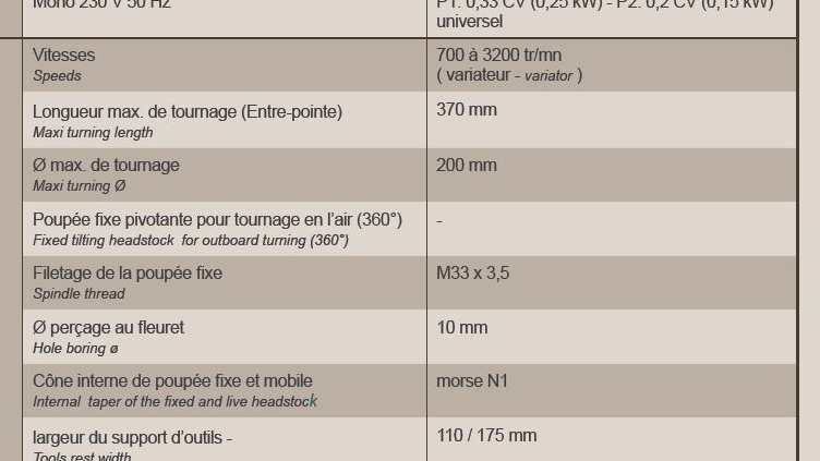

sur la fiche technique que vous avez mis en lien c'est écrit CM1
clik sur l'image pour mieux voir

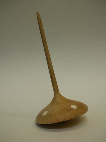

Mon problème de conicité étant réglé reste le problème de con... a solutionner. J'ai compressé la photo qui est supposée se joindre au message à 21Ko et le résultat est... (roulements de tambour)
Re:Cone morse tour Lurem tab 4??? 05 Jui 2014 09:09 #98006
Bravo tu as réussi ta première photo.
Jolie cette toupie quel est le produit que
tu as mis sur le pourtour et en bout ?
C'est du chêne ?
à + FM 29

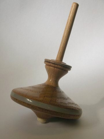

Donc voici où j'en suis de mes petits tournages:
Hier j'ai attaqué un petit pendentif pour ma femme: os et bois. J'en suis surtout là en réalité, je teste les mélanges de matériaux et leurs possibilités. jusqu'à présent j'ai utilisé le bois, l'os, la corne, le plexi. D'autre suggestion?

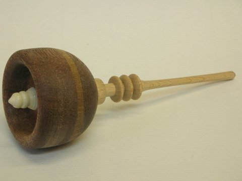

Encore une petite pour la route:
Re:Cone morse tour Lurem tab 4??? 05 Jui 2014 09:19 #98012
Bravo,c'est du sérieux tes toupies
j'aime bien le mélange des matières
ça donne un autre cachet .
